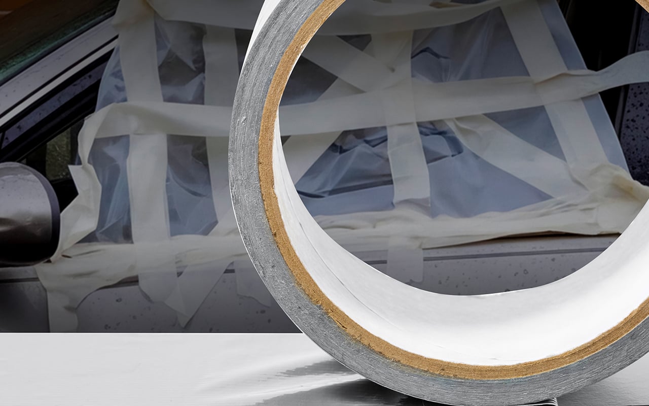

Какой скотч годится для кузовного ремонта — сравнили 11 образцов
Армированная клейкая лента: экспертиза «За рулем», цены
Как быстро закрепить оторвавшуюся после мелкого ДТП часть бампера, временно зафиксировать сорванное зеркало или накладку крыла? Лучше всего с подобными задачами справятся клейкие ленты, они же – скотчи.
Для экспертизы мы приобрели десяток специализированных односторонних скотчей с заявленной шириной около 50 мм. Одиннадцатым участником стала обычная клейкая лента из канцтоваров. Стоимость – от 110 до 1900 рублей.
