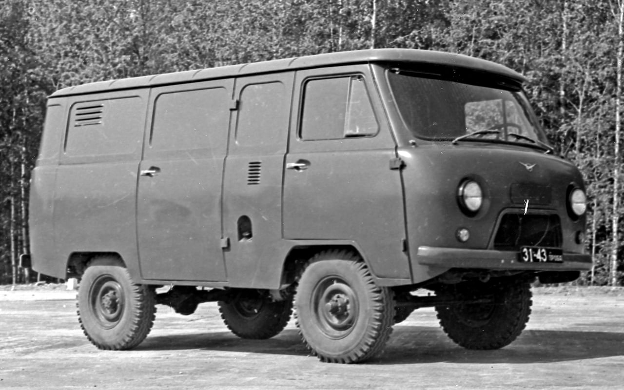

УАЗ-452
УАЗ‑452
  • Колесная база 2300 мм
  • Снаряженная масса 1700 кг
  • Грузоподъемность 800 кг
УАЗ-452 представлял собой заметно модернизированный УАЗ‑450 1958 года. Выпускался с 1965 года.
