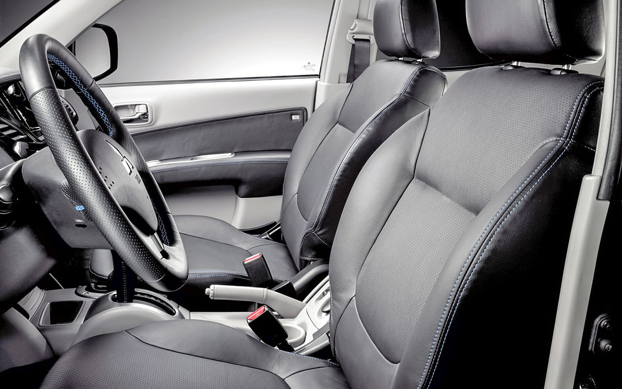

  • «Грузовая» эргономика, простоватое оснащение.
  • Сложно найти свежую машину.
L200 поругивают за неудачное расположение некоторых кнопок и не самую удобную посадку. Популярная доработка у рослых водителей – проставки на крепления сиденья.
