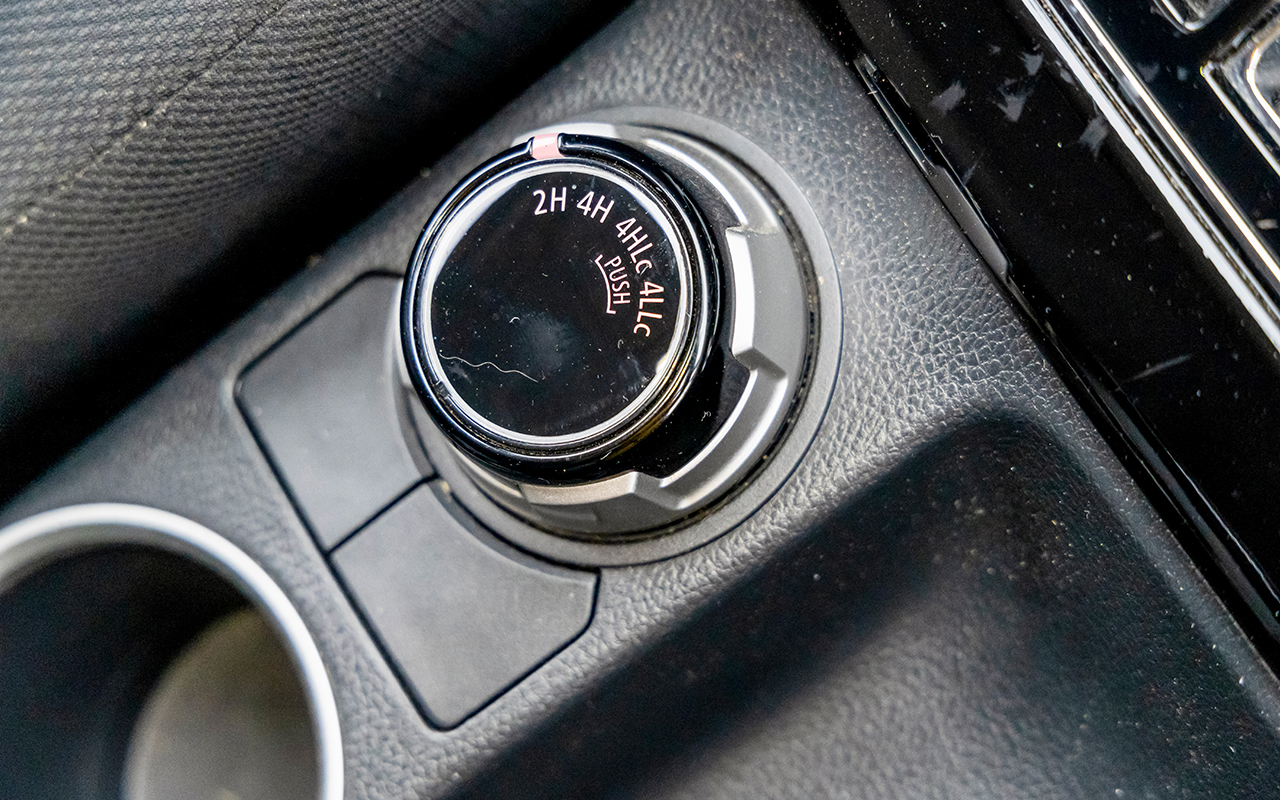

Сильнейшим козырем L200 остается постоянный полный привод Super Select. Управляется трансмиссия шайбой.

А еще у L200 честный механический полный привод Super Select, прекрасный и в езде, и в плане надежности. GWM Poer выгодно выделяется из ряда «китайцев» тем, что имеет постоянный полный привод, однако, в отличие от Mitsubishi, реализован он при помощи муфты подключения передней оси. Да, сейчас она крепкая и выносливая – но что с ней будет после 10–15 лет ­эксплуатации?
