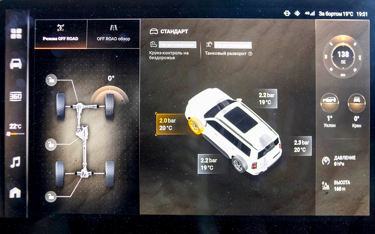

В режиме Off-road становится доступной информация о режимах работы трансмиссии, кренах и уклонах, углах поворота колес и другие сведения.
