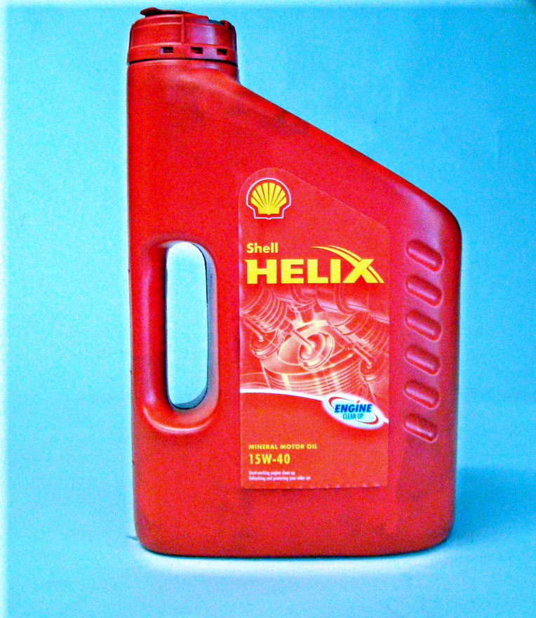

Насколько "синтетика" лучше "минералки"?
Намного! "Синтетика" проигрывает в цене, а остальное – это преимущества… Во-первых, сейчас на рынке днем с огнем не сыщешь «синтетики» класса ниже SL по API. А вот «минералки» выше SJ практически не поднимаются. Со всеми вытекающими отсюда следствиями – энергосбережение, повышенные противоизносные и антизадирные функции, улучшенная моющая способность. Во-вторых, это стабильность и предсказуемость поведения за длительный срок его использования в моторе. Все всесезонные «минералки» включают в свой состав большой процент загущающих присадок, формирующих их вязкостные свойства. А они сравнительно нестабильны, любят разлагаться, окисляться и, вообще – портиться. «Синтетики» в этом случае ведут себя значительно лучше. Их вязкость «собирается» уже на уровне базовой основы, а вязкостные присадки лишь слегка ее корректируют. Понятно, что их в составе «синтетики» значительно меньше, нежели в «минералке», отсюда и больший срок службы «синтетики». Отметим, также, что «синтетики» обладают большим индексом вязкости. Иными словами, разница между значением кинематической вязкости при высоких и низких температурах меньше. Это существенно облегчает условия пуска двигателя при низких температурах.
Что касается того, что "синтетика" вытекает из сальников той же "волги", то современные материалы, из которых изготавливают элементы уплотнения коленчатого вала (сальники в просторечии), проходят специальное тестирование на совместимость с «синтетикой». Возможно, для тряпичных набивок сальников 402-х двигателей такое и было, но сколько их осталось в живых?
