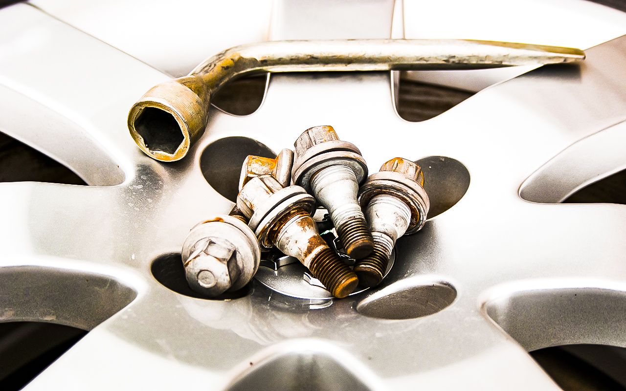

При замене резины многие автомобилисты сталкиваются с тем, что болт «прикипел» к колесу. В ход идет все, что только можно, но «болт и ныне там».
Оказывается, есть действенные методы, позволяющие справиться с этой проблемой.
На помощь придет универсальный WD-40. Чем больше этой жидкости нанесено на головку болта, тем лучше. Затем баллонником с телескопической рукояткой откручиваете болт, избегая резких рывков.
Если химия не помогла, придется его высверливать. С помощью электродрели создается отверстие в болте под размер сверла, а затем в него заводится экстрактор и вкручивается в металл. На другой конец заводится рычаг и создается усилие, которое одновременно вкручивает экстрактор в болт и выкручивает болт из колодца.
Чтобы предотвратить «прикипание» болтов, специалисты советуют после затяжки болта его головку облепить пластилином.
