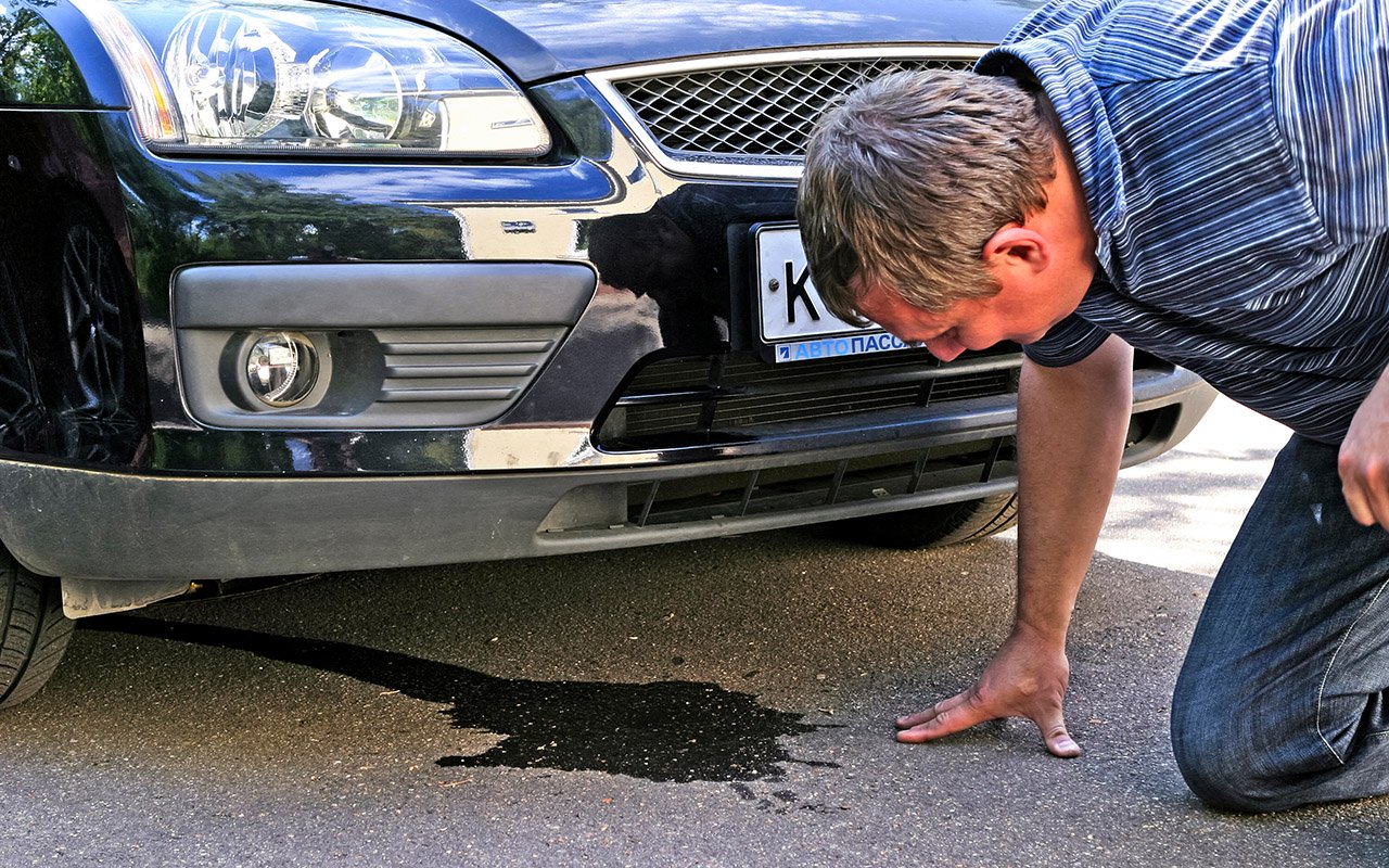

Лужа под машиной? Это может быть опасно и не очень
Мы собрали основные варианты.
Редкий владелец хоть однажды не замечал под автомобилем непонятное мокрое пятно. Эксперт «За рулем» Алексей Ревин рассказал, что может подтекать.
