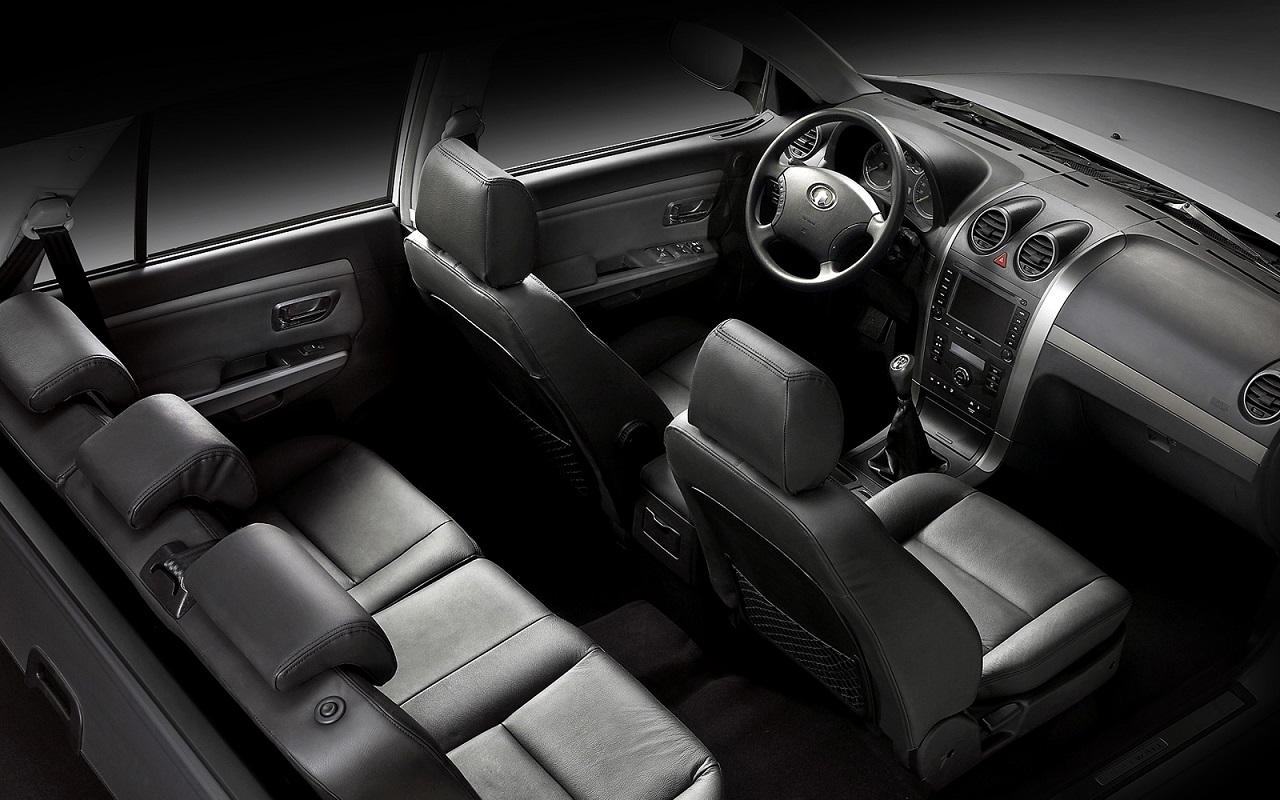

Частые мелкие поломки возрастного Ховера – норма. Многие связаны с электрикой: разъемы и контакты закисают или просто разрушаются. Оснащение заметно богаче, чем у Патриота. А вот коррозионная стойкость почти такая же, и материалы салона – так себе. Вердикт: немногим лучше Патриота.
