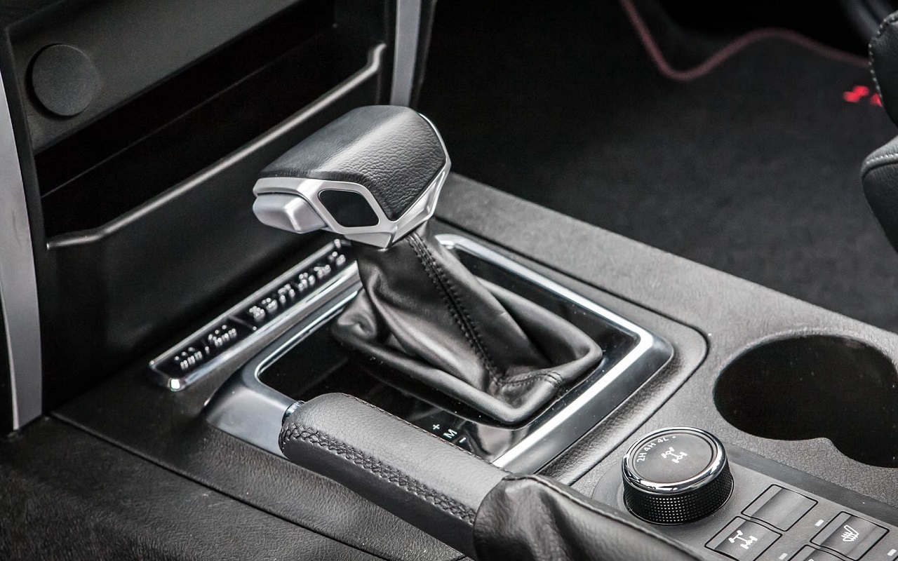

Примерно столько же держится механическая 5-ступенчатая коробка передач Dymos T032E. Шестиступенчатый гидроавтомат Punch 6L50 – тоже. Несложен, рассчитан на крутящий момент моторов V6, и здесь работает в льготных условиях.
