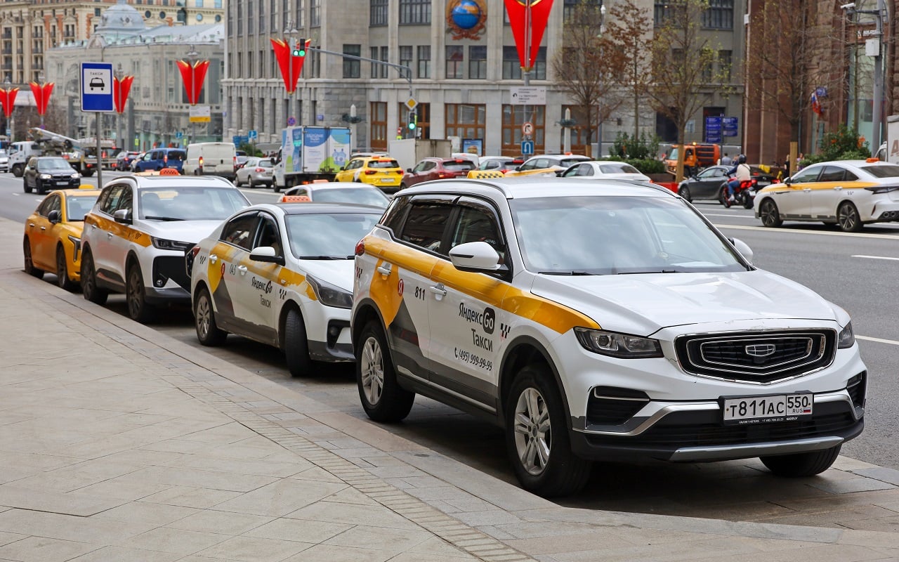

С 2022 года авторынок России перевернулся: ушедшие европейские, японские и корейские марки сменились китайской продукцией. Но если обычный водитель замечает это по новым вывескам дилеров, то таксисты столкнулись с последствиями сразу – их машины работают по 20 часов в сутки, практически без передышек, с постоянными рывками, торможениями и неумолимо растущим километражем. Фактически таксопарки превратились в главный полигон для проверки техники на прочность.
Типичная судьба такого автомобиля незавидна. Его оформляют в лизинг, несколько лет выжимают «в хвост и в гриву», затем возвращают.
Дальше дорога ведет на вторичный рынок, где прошлое частенько маскируют: полировка кузова, химчистка салона, а порой и корректировка одометра. На выходе – ухоженный снаружи автомобиль, невинно скрывающий недетские нагрузки.
В такси сегодня сплошь Chery, Geely, Haval, JAC и Москвич. Интенсивность использования шокирует: 100-120 тысяч километров за полгода – стандарт. Именно эта цифра и проявляет картину надежности. Водители с владельцами парков едины во мнении: мотор без серьезных хирургических вмешательств в среднем проходит порядка 150 тысяч километров.
Между прочим, Haval и Geely с пробегом под 200 тысяч, где состояние осталось приличным, попадаются чаще остальных.
