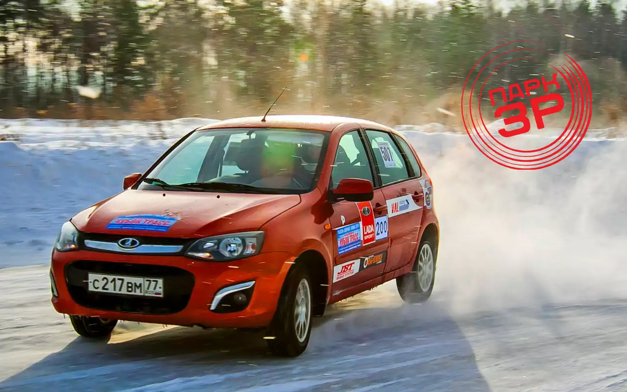

Парк ЗРЛада Калина
За Рулем
Лада Калина 1.6 (106 л.с.) 5МТ
КомплектацияLux
ИзготовительАВТОВАЗ
Год выпуска2013
В эксплуатации «За рулем»с сентября 2013 года
Пробег72 000 км
Расходы на содержание320 718 руб.
Из них на бензин (АИ-95, средний расход 9,2 л/100 км)244 968  руб.
Стоимость 1 км пробега*4,45 руб.
* Без учета расходов на полисы ОСАГО и каско.

Поясните, в каком режиме эксплуатируется автомобиль? (Алексей)
Станислав Панин, редактор журнала «За рулем» (отдел автомобильной информации):
– В периоды зимних и летних сезонов любительских гонок машина примерно раз в две недели выезжает на треки для участия в соревнованиях. На каждом этапе идет борьба за призовые места, поэтому нагрузка на узлы и агрегаты приличная, но разумная. Стоит задача проверить, как они поведут себя в тяжелых условиях, а не откровенно их убивать. В остальное время машина эксплуатируется в обычных городских условиях.
