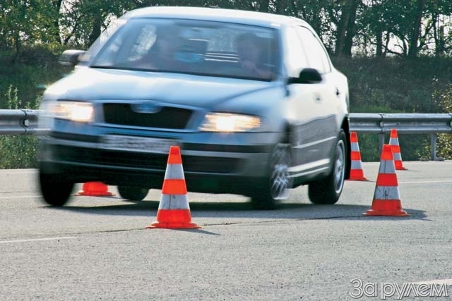

Автомобиль-носитель – « Шкода Октавия» с двигателем объемом 1,6 литра. Место действия – полигон АВТОВАЗа. А вот в методическом обеспечении появились некоторые изменения.
Во-первых, теперь у нас более современная измерительная аппаратура. «Датрон» с оптическим датчиком уступил место системе Vbox, действующей на основе GPS. Точность измерений та же, но работать стало гораздо удобнее.
Во-вторых, мы решили увеличить скорость начала торможения. Со 100 км/ч на сухом покрытии и с 80 км/ч на мокром тормозят все производители шин в своих собственных тестах. Но, как выяснилось, есть некоторые хитрости. При замерах тормозного пути с АBS все стараются исключить из замеров небольшие скорости, поскольку электроника с ними работает не совсем корректно и может внести искажение в результаты. С учетом этого мы установили следующие скоростные режимы: 105–5 км/ч для сухого покрытия и 85–5 – для мокрого.
