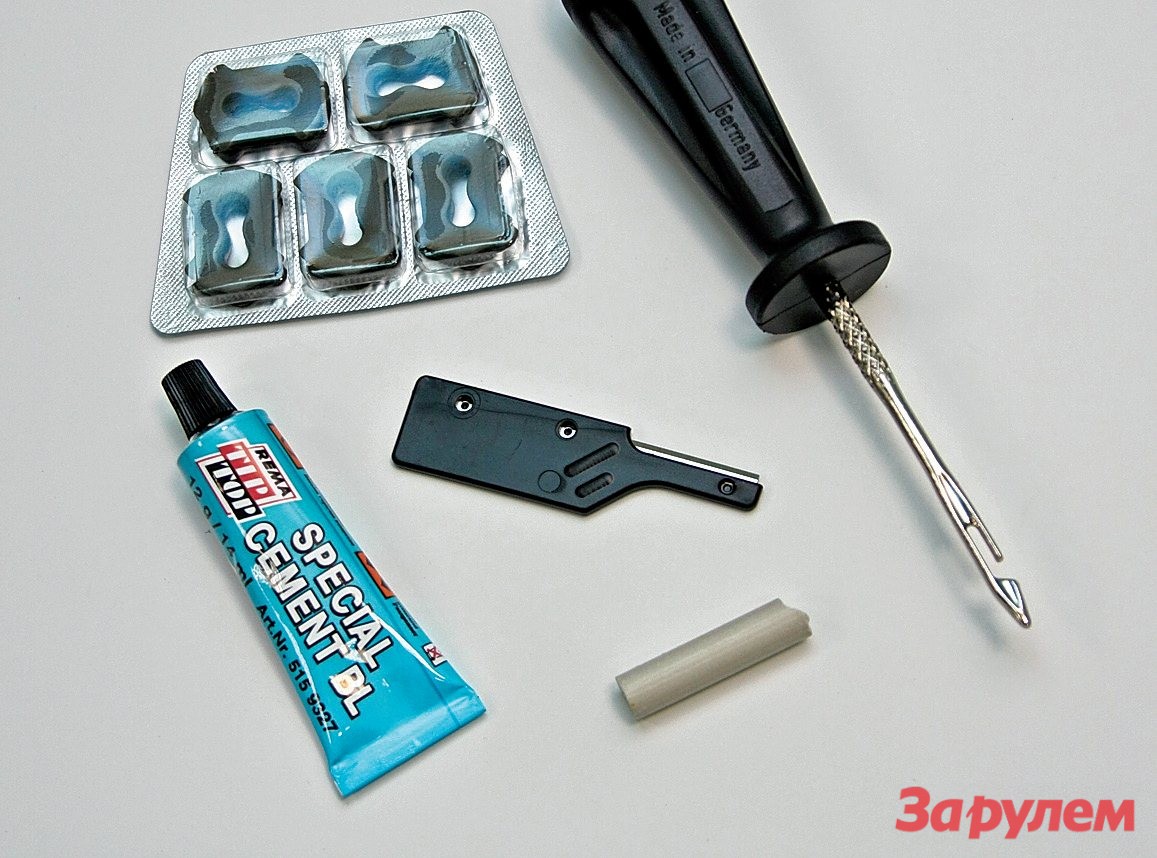

Наиболее качественный «безразборный» ремонт проколотого колеса обеспечивает вставка фирмы REMA TIP TOP. Иногда ее называют «якорем», поскольку боковыми кромками изнутри она усиливает беговую дорожку протектора. Материал – пористая резина, покрытая адгезионным слоем.
Для подготовки отверстия нужна особая фреза диаметром 6 мм, не повреждающая корд, а для установки – шило с боковым выходом. При точном соблюдении технологии фирма гарантирует надежность соединения на весь срок службы шины.

Ремкомплект REMA TIP TOP – вставки, клей, нож, мелок, установочное шило.
