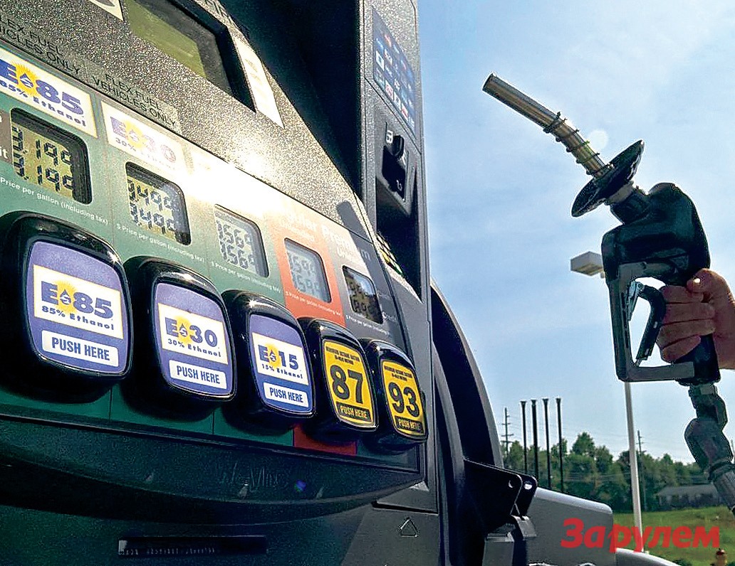

На первом месте по популярности — добавление в бензин биоэтанола, то есть спирта из растительного сырья. Около 90% его производства приходится на Бразилию и США. Южноамериканцы гонят спирт из сахарного тростника, северные соседи — преимущественно из кукурузы. Сгодятся и другие растения с высоким содержанием крахмала или сахара, а также целлюлоза.
В некоторых странах добавление от 5 до 15% этанола установлено законодательно. Стандартному двигателю не повредит, если ему в бензин плеснут до 10% спирта. На колонки со смесями, содержащими более десятой доли этанола, обязательно наносят предупреждение об этом: старым двигателям такой рацион может не понравиться.
Бразильцы практикуют езду на биотопливе еще со времен нефтяных кризисов 70‑х годов прошлого века. Сейчас в стране нет в продаже бензина, в котором этанола менее 20% (Е20). Альтернатива этой смеси — только чистый Е100 (95–96% спирта и 4–5% воды). В Швеции и США распространена смесь Е85. Заправлять ими можно только «гибкотопливные» (flex-fuel) автомобили. Их система питания настроена под этанол — чистый или в сочетании с бензином в любой пропорции. Кроме того, октановое число спирта выше, чем у бензина, поэтому обычно требуются еще и переделки по железу, чтобы поднять степень сжатия до 12…13,5:1. Отсюда — более высокий КПД, лучшие мощностные показатели и меньшее количество выбросов. С другой стороны, теплотворная способность E85 ниже, чем у бензина, — если двигатель заправить такой смесью, он потеряет примерно четверть прежних сил.
