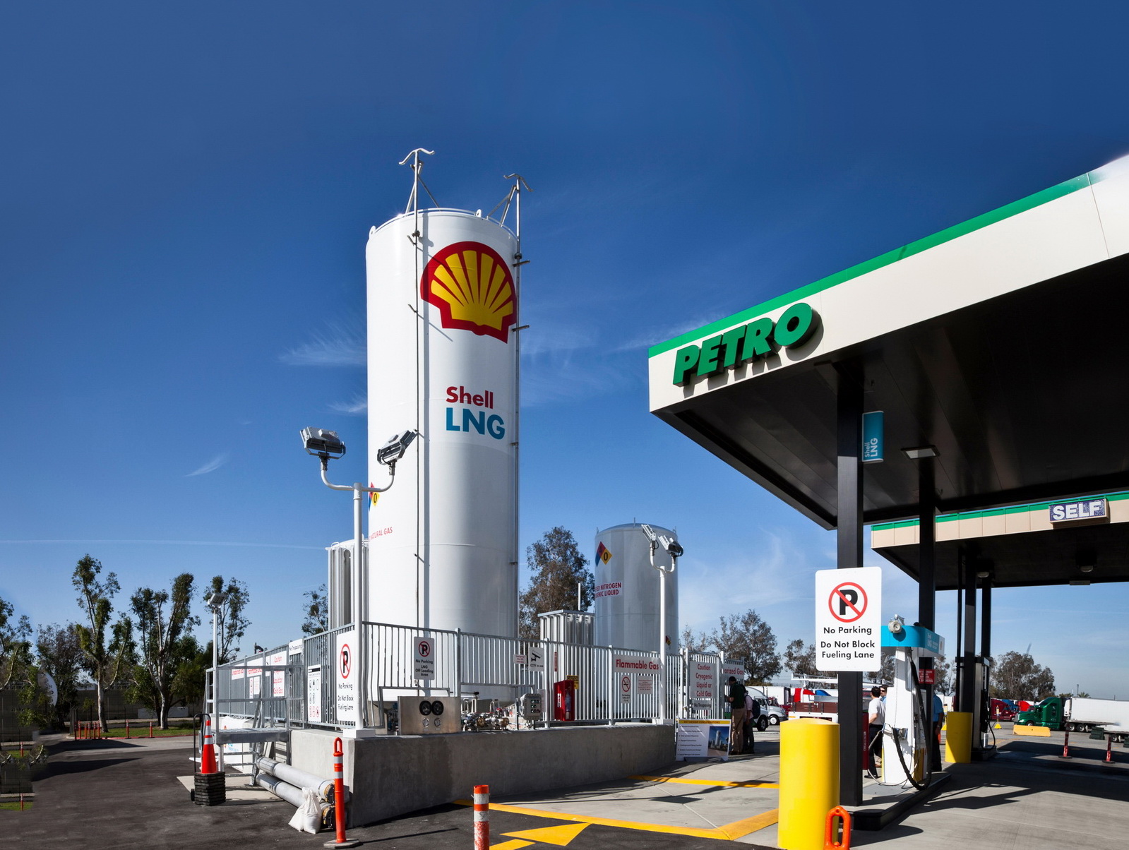

Другое перспективное направление – топливо нового типа. Всем хорошо известен пропан-бутан (сжиженный нефтяной газ, или LPG) и метан (сжатый природный газ, или CNG). А в Сан-Антонио я впервые услышал о сжиженном природном газе (LNG). Это тот же метан, но охлажденный до –160 ºС. Переходя в жидкое состояние, он уменьшается в объеме в 600 раз и становится еще чище. Эксперименты по превращению LNG в моторное топливо ведутся с начала 1990‑х годов. Его применяют в тепловозах, грузовиках и на судах. Будущее сжиженного метана туманно, а у фирмы Shell уже готово специальное масло для двигателей, работающих на этом топливе, и открыто несколько заправок для тягачей. К слову, в родном отечестве госпроект строительства сети метановых АЗС уже несколько лет не сдвигается с мертвой точки.
По оценкам фирмы Shell, природного газа планете хватит еще минимум на 230 лет. Посему сжиженный метан расценивают как весьма перспективное топливо.
