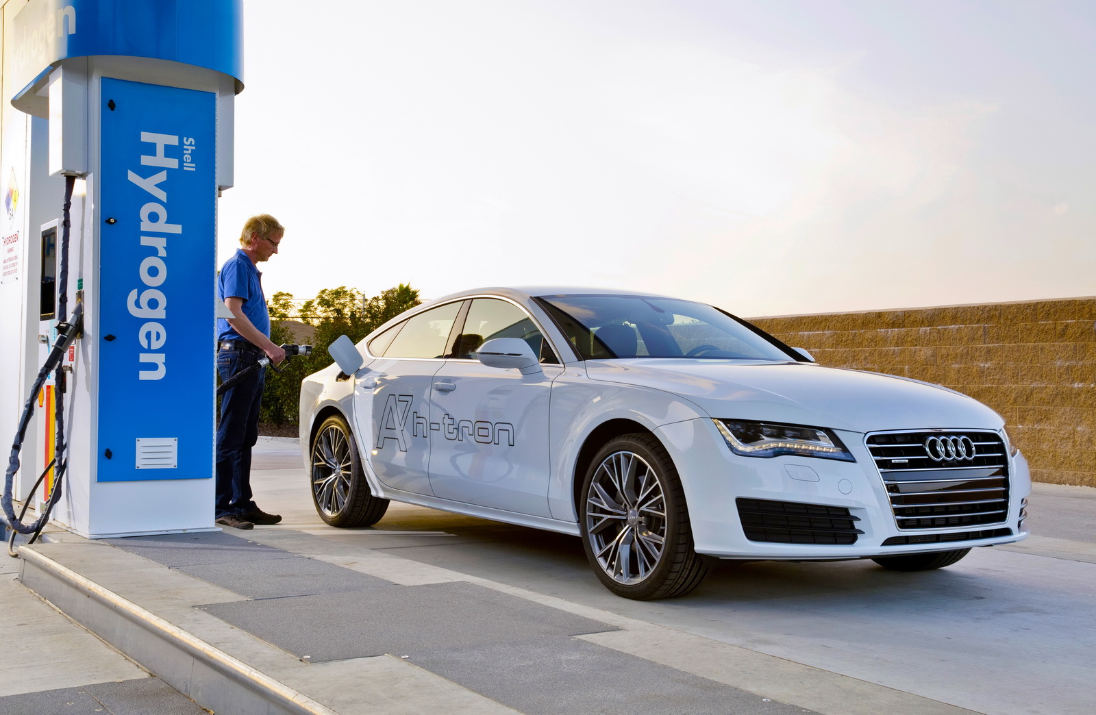

В словаре Audi появилось новое обозначение — h‑tron. Так назвали силовую установку на топливных элементах, работающую на водороде. Принцип не нов: молекулы водорода расщепляются на электроны, которые отдаются в электрическую цепь, и протоны, вступающие во взаимодействие с кислородом. В результате химической реакции образуется лишь водяной пар — абсолютно чистый выхлоп. Первым носителем новой установки стал лифтбек А7 Sportback. Его представили еще год назад, но для близкого знакомства выкатили впервые.
В баллонах хранится 5 кг водорода, обеспечивающих запас хода до 500 км. Полная заправка баллонов занимает три минуты. Позаимствованная у серийного гибрида Audi A3 e‑tron тяговая батарея дополнительно питает электромотор при интенсивном разгоне. Благодаря батарее можно вообще ездить только на запасенном электричестве (без водорода), но ее энергоемкость лишь 8,8 кВт·ч — полного заряда едва хватит на 50 км.

Audi A7 Sportback h-tron quattroПод капотом Audi A7 h‑tron — установка из 300 топливных ячеек. Два электромотора, по одному на каждой оси, разгоняют машину до сотни за 7,9 с. Максималка — 200 км/ч. Полный привод реализован без жесткой связи между передними и задними колесами — благодаря согласованной работе электродвигателей.
Технически всё великолепно, но где инфраструктура? В Германии всего полтора десятка точек водородной заправки. К концу 2016 года их должно стать шестьдесят, а к 2020 году — четыреста. Вот лет через пять, глядишь, и проснется реальный интерес к водородомобилям.
Цены? Те еще! Дебютировавший в Токио (ЗР, 2015, № 12) седан Honda Clarity с силовой установкой на топливных элементах будет стоить в Японии 7,66 млн иен (более 4 млн рублей) — он дороже гибридного седана Legend (6,8 млн иен). Главная задача немцев к 2020 году — сделать водородные автомобили близкими по цене к электромобилям.
