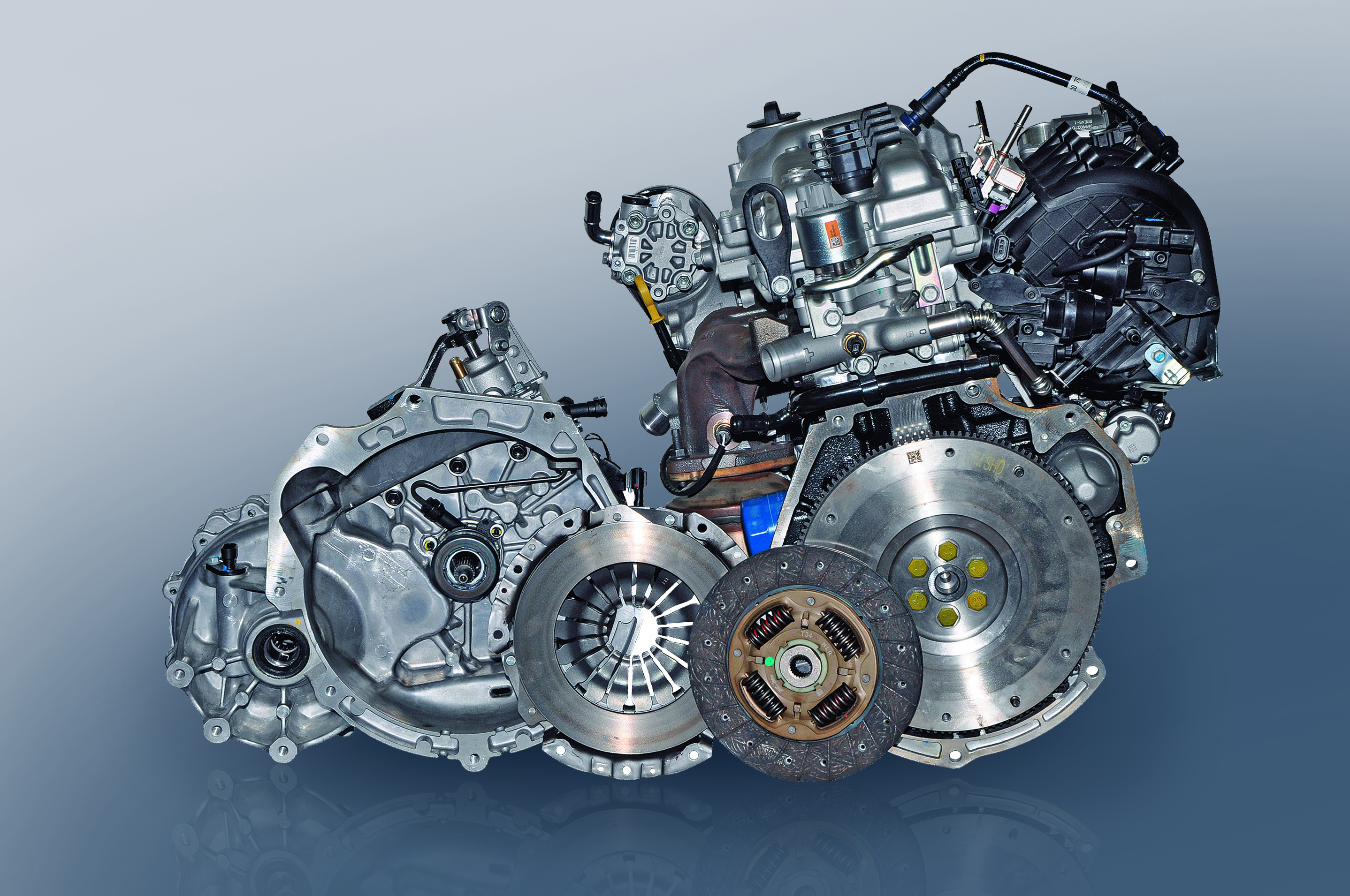

Логан против Кобальта
Мы подслушали такой разговор: «Ну как, сдала твоя Маша вождение? На Гранте, как и моя Катя? Ну и умница. Впрочем, ей повезло, ведь ты ее учил на своем  Логане. А вот мою Катю Гранта подвела: инспектор придрался к тому, что она слишком резко работала сцеплением. Не буду же объяснять ему, что дочь привыкла к нашему Кобальту, а Гранта для нее – уже не то».
Чем же плохи Гранта и Логан в сравнении с Кобальтом, уважаемые знатоки?
