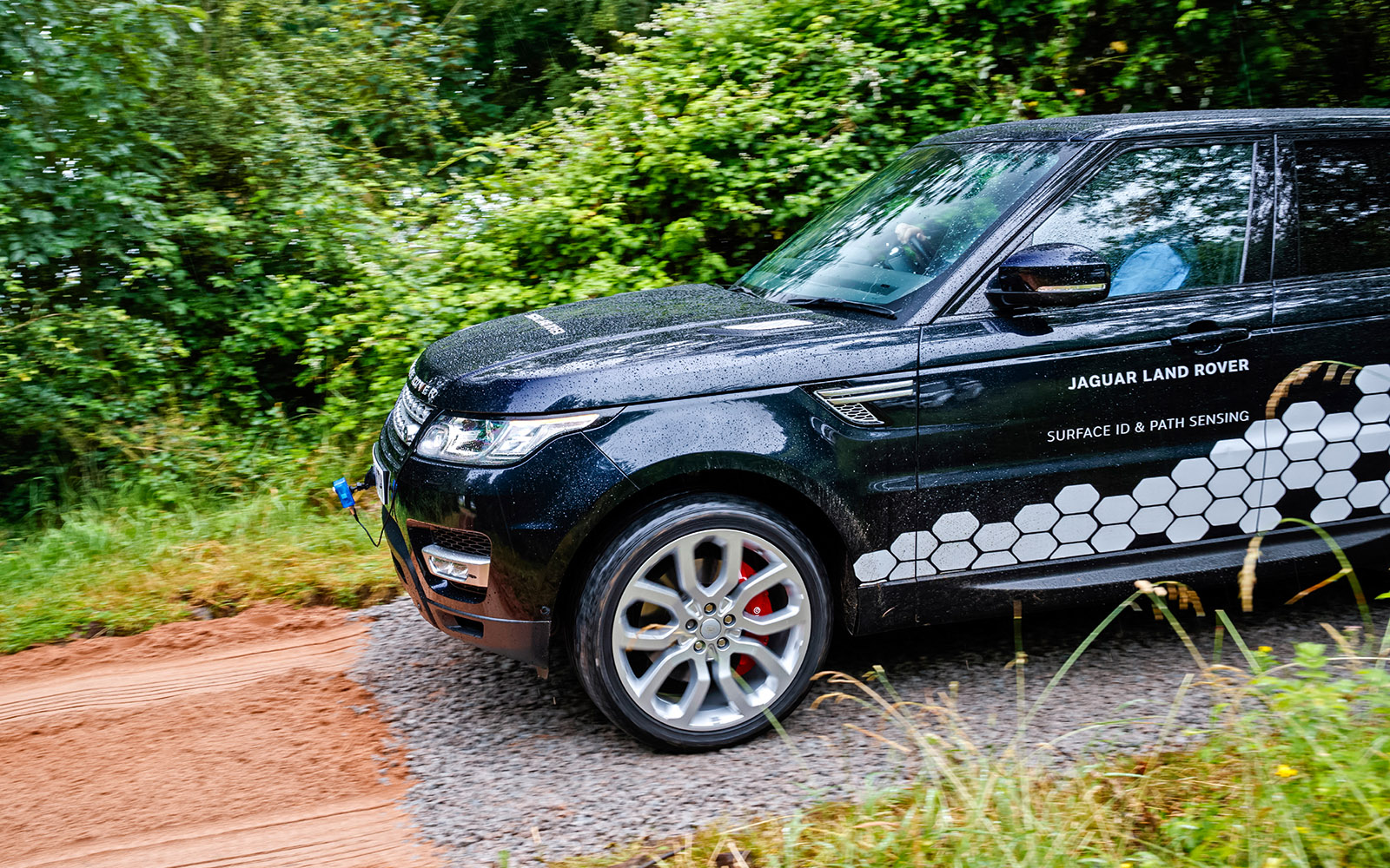

Land Rover предлагает решение под названием Surface ID. Ультразвуковые датчики прощупывают дорогу в пяти метрах от бампера. Компьютер распознаёт тип поверхности по характеристике отраженного сигнала, полученного сенсорами, и управляющая электроника загодя меняет настройки силовой установки и трансмиссии. Инженеры уверяют, что Surface ID реагирует на различия не только между принципиально разными по виду поверхностями вроде песка и камней, но даже между снегом в разных странах! База образов для электронного разума пока в зачаточном состоянии; в перспективе накопленные знания лягут в основу множества рабочих режимов системы Terrain Response. И жонглировать ими будет не водитель, а электронный ассистент.
