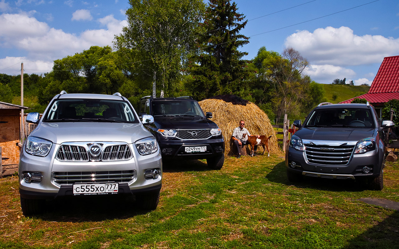

Foton Sauvana, DW Hower H3 или УАЗ Патриот - тест ЗР
Смотрим на рамные внедорожники глазами фермера.
Зеркальные элементы дрожат в корпусах, словно запястья страдающего от болезни Паркинсона. На скорости 100 км/ч в салоне стоит такой гул, что приходится повышать голос и напрягать слух. Пока я с хрустом включаю последнюю передачу, заталкивая рычаг 5-ступенчатой механики куда-то в район бардачка, сидящий справа коллега расплывается в улыбке:
– Потрогай подстаканник между сиденьями! Если поставить сюда стакан с кофе, он будет горячим всю поездку.
Запускаю пальцы в округлые выштамповки на туннеле – там действительно горячо. Трансмиссионный жар Патриота рождает мысли о преисподней. Но для меня куда важнее совсем другое: еще год назад я едва осмелился бы снять руку с руля, опасаясь потерять рыскающую по всей дороге махину, но теперь, после очередной модернизации, без проблем отвлекаюсь на подстаканники. Патриот больше не кидает из полосы в полосу! Он адекватно держит прямую и позволяет рулить одной левой. Если прежде УАЗ мигом выпивал из меня все соки, то сегодня я свеж даже после 250 километров пути.
В редкие моменты, когда асфальт под колесами Патриота разглаживается до состояния зéркала и боковые зеркалá перестает лихорадить, в отражении удается разглядеть два других внедорожника – Foton Sauvana и DW Hower H3. Первый сравнительно свеж: его около трех лет производят в Китае и выпустили на российский рынок в конце весны, наладив сборку на предприятии «Белджи» под Борисовом (Белоруссия). Второй откровенно немолод и представляет собой перелицованный Great Wall Hover H3 – автомобиль выпускают под новоиспеченным брендом DW на заводе «Ставрополь-Авто». В наших руках – машина из первой партии, даже не поставленная еще на госучет.
В этих «китайцах» не дрожат зеркалá. Кофе в их подстаканниках моментально становится холодным. Передачи в Ховере можно включать практически двумя пальцами. А в распоряжении тестового Фотона и вовсе современный 6-ступенчатый автомат немецкой фирмы ZF. Организовали бы мы классический тест, шансов на успешное выступление у Патриота было бы, прямо скажем, немного. Но там, куда мы едем, на первый план выходят совершенно иные качества.

Веселый фермер
– Пойдем покажу! – Саша машет рукой и быстрым шагом устремляется на другой конец двора, обнесенного по периметру сеткой-рабицей. – Этот дорожный конус я использую для забоя индюшек и кур. Не в прямом смысле, конечно. Но он здорово мне помогает. Просовываешь птицу сквозь конус так, чтобы голова торчала с узкого конца, берешь топорик и отсекаешь всё лишнее. Как Микеланджело! В итоге кровь остается внутри – и нужно просто ополоснуть конус из шланга.
Не волнуйтесь, фотографии постановочные, этот индюк жив. На момент забоя, примерно через полгода, он должен вымахать практически втрое.
От подобной картины городского жителя может вывернуть наизнанку. А для фермера – обычное дело. Как офисному планктону галстук повязать.
Саша Крапивин – наш бывший коллега и нынешний добрый друг. Курс на дауншифтинг взял добровольно и сознательно. Полтора года назад он оставил бурлящий жизнью город и перебрался на ПМЖ в глухую деревню в Тульской области. Теперь Крапива, работавший в «За рулем» прибористом, разводит породистых коз, варит крафтовый сыр из их молока и выращивает птицу на мясо. А еще подумывает обзавестись рамным внедорожником, удовлетворяющим все потребности. Sauvana, Hower, Патриот – западет ли хоть один из них в молодую крестьянскую душу?
