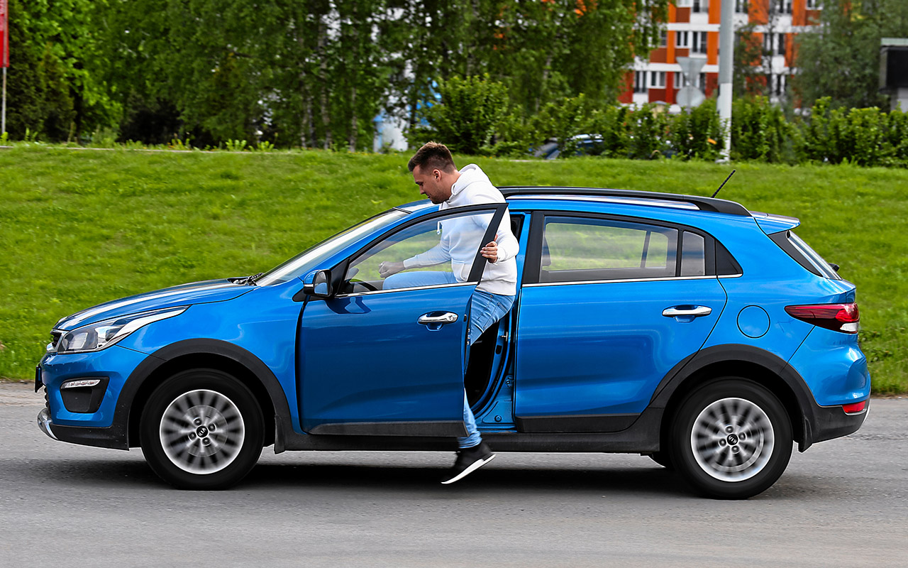

Автомобили с гидромеханикой могут (и обязательно это делают) катиться по своим делам с селектором коробки в любом положении, кроме «паркинга». Это не хорошо и не плохо – это физика. Но мы решили в очередной раз подкрепить теорию практикой, взяв для эксперимента редакционный Kia Rio X-Line.
Роль сцепления в классическом автомате играет гидротрансформатор, который не связывает мотор и коробку механически. На заглушенном двигателе – в отсутствие давления масла в гидросистеме коробки – он представляет собой разомкнутое сцепление. Да и сам автомат фактически переходит в «нейтраль», даже если глушишь мотор при селекторе в «драйве» или «реверсе». Ведь включение тех или иных передач осуществляется смыканием пакетов фрикционов за счет давления масла, которого в данном случае нет.
От лидера продаж такого подвоха мы не ждали. Мало того что Rio позволяет вынуть ключ из замка при любом положении селектора, так еще и не сигнализирует о вашей забывчивости ни звуком, ни графикой. То же касается Соляриса и Креты.
Именно так всё и происходит с нашим Rio. Но если сам факт «катания» не удивляет, то отсутствие блокировки ключа вызывает недоумение на грани негодования. Больше того, здесь нет и зуммера. А ведь Rio, в отличие от архаичной Алмеры, современный и самый популярный в стране автомобиль. Аналогичным образом ведут себя Solaris и Creta, комплектующие для которых берут с той же полки. Ни о чем не предупреждают Датсуны и Лады с четырехступенчатым Jatco. Чувствуете? Опасность поджидает на каждом углу.
