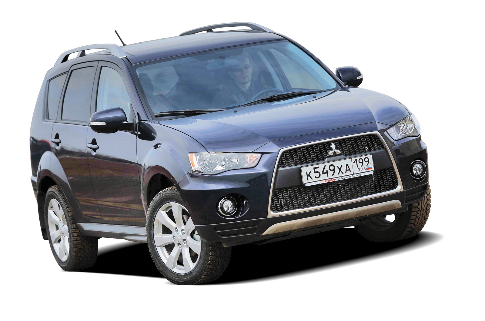

Mitsubishi Outlander 2005–2012 г.в.
Во втором пришествии Mitsubishi Outlander также стал заметно крупнее своего предшественника. Кроме внешних габаритов, у него существенно увеличилась колесная база, что позволило разместить в салоне экипаж до семи человек. Причем у себя на родине, в Японии, Outlander дебютировал в 2005-м, а на нашем и европейском рынках он появился лишь двумя годами позже. Поэтому с 2007 до 2008 год в России продавались кроссоверы обоих поколений. И, чтобы не создавать путаницы, производитель присвоил более поздней модели индекс XL.
Поначалу Outlander у нас предлагался только с 2,4-литровой «четверкой» и 3-лит­ровым V6. Официально все машины продавались с полным приводом. После рестайлинга 2010 года линейка моторов пополнилась бензиновым агрегатом объемом 2,0 л (147 л.с.). Эта модификация шла только с передними ведущими колесами. В том же году сборка была налажена под Калугой. Причем вместе с Outlander XL с конвейера съезжали два брата-близнеца Citroen C-Crosser и Peugeot 4007.

У Outlander кузов тоже крепкий, а лакокрасочное покрытие слабое. В процессе эксплуатации задние стекла перекашиваются, заминая резиновый уплотнитель. Замена П-образной прокладки с подпиливанием крепления одной из направляющих обойдется в 5000 руб. На ранних экземплярах из-за недостаточной жесткости кузова трескались ветровые стекла.

У «четверки» 2,4 л в приводе газораспределительного механизма − прочная цепь, срок ее службы − более 200 тыс. км. Нет гидрокомпенсаторов: зазоры клапанов регулируются подбором шайб каждые 60 тыс. км по регламенту. Но реально эта операция требуется в два раза реже. Периодически надо контролировать состояние ролика привод­ного ремня агрегатов, поскольку он выполнен из пластика и к 60 тыс. км изнашивается. В результате ремень сползает и соскакивает. Ремонт обойдется в 19 000 руб. Как правило, после пяти-шести лет эксплуатации начинает подтекать нижний ба­чок радиатора охлаж­дения двигателя. Ремонту деталь не подлежит, поэтому радиатор меняют в сборе за 16 500 руб.

У Outlander полностью независимая подвеска со стойками МакФерсон и задней многорычажной конструкцией. Основные нарекания поначалу были к передним амортизаторам, которые начинали течь уже к 15−30 тыс. км пробега. Замена на круг выливается в среднем в 10 000 руб. Недолговечны и ступичные подшипники, которые, к радости владельцев, меняются отдельно от ступиц и даже у дилера стоят по 3000 руб. Желающие сэкономить могут их купить на треть дешевле. К тому же производитель разрешает менять подшипники по мере выхода из строя поштучно, а не парами, как обычно. На этом фоне долговечными выглядят стойки (по 1100 руб.) и втулки (по 550 руб.) стабилизаторов, которые запросто выхаживают за «сотню». В задней подвеске подшипники ступиц (по 3000 руб.) живут 80−100 тыс. км. Остальные элементы держатся до 120 тыс. км и дольше. Зато полностью перетряхивать ее придется к 200 тыс. км. А это уже совсем другие деньги.

Вариатор производства компании Aisin поначалу огорчал проблемами, основная из которых − необратимый износ конических шкивов. Поскольку ремонтом агрегата на первых «Аутлендерах» не занимались, его просто-напросто меняли по гарантии. Причем сначала грешили на расположенный отдельно от основного радиатор, быстро забивающийся пухом и грязью. После внесения в конструкцию вариатора изменений к середине 2009 года серьезных претензий к нему больше не было. Но, если вам попадется подержанный кроссовер с таким дефектом, ремонт потянет минимум на 50 000 руб. В трансмиссии 4х4 подвесной подшипник и крестовина меняются вместе с карданным валом, который стоит немалых денег. А муфта от долгого буксования в снегу или грязи быстро перегревается.
