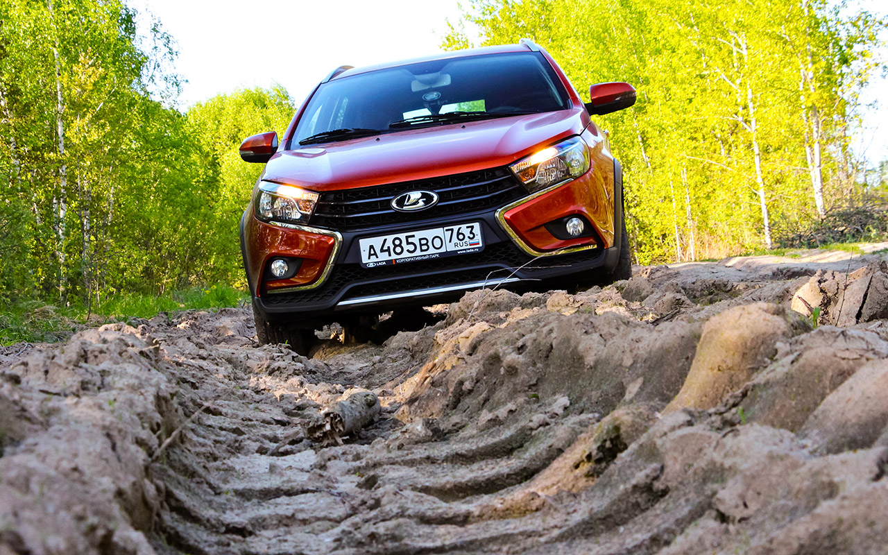

А что меняет приставка Cross? Помимо рыжих вставок в салоне и больших 17‑дюймовых колес такие машины отличают внедорожный пластиковый обвес и две сотни миллиметров клиренса под защитой двигателя. Причем полноценной, металлической!
По параметрам геометрической проходимости Лада Веста SW Cross вполне сопоставима с паркетниками В‑класса. И если углы въезда и съезда сравнимы, то просвету под днищем и бамперами позавидовали бы многие кроссоверы. Жаль, что полный привод на Cross даже за доплату не поставить – вот вездеход получился бы! Но раз Cross, всё же будьте любезны съехать с асфальта. Что я и сделал почти сразу, как только получил ключи от машины.
На грунтовке SW Cross чувствует себя прекрасно, но обычная Веста SW по разбитой дороге едет мягче: подвеска не задрана, у 16‑дюймовых шин высокий профиль. А 17‑дюймовые колеса Кросса остужают пыл на проселке. Энергоемкость подвески великолепная, и довести ее до пробоя непросто. А вот повредить низкопрофильные шины или погнуть обод диска при быстрой езде по ямам и ухабам – как нечего делать.
Веста не боится вывешивания: все двери закрываются и открываются без усилий.
Впереди – участок дороги с многочисленными поперечными буграми. Самое время проверить жесткость кузова и ход подвески. Вывешивается Cross не раньше большинства паркетников. И, когда одно из задних колес отрывается от земли, заметного изменения в усилиях при открывании дверей нет. Да и крышка багажника закрывается без особых проблем. Но на совсем кривой грунтовке, когда едущий автомобиль близок ­к ди­агональному вывешиванию, панели салона всё же поскрипывают. Впрочем, на «тарированной» дороге, которую я давно облюбовал в подмосковном Раменском районе, подобным образом вели себя многие кроссоверы. Причем не только дешевые. Так что с жесткостью кузова у Весты полный порядок.

На раскисшей грунтовке впечатление портят дорожные шины Pirelli Cinturato P7 размерностью 205/50 R17 – они совершенно не годятся для грязи. Потому сложные участки надо брать ходом, благо завидный просвет и стальная защита позволяют делать это безбоязненно. А еще лучше предварительно отключить противобуксовочную систему.
В большинстве ситуаций Лада на бездорожье почти не уступает полноприводным машинам. Отсутствие момента на задних колесах ощутимо на крутых подъемах, когда ведущие передние колеса разгружаются, теряя «зацеп». И если не набрать ход заранее, затяжной песчаный или глиняный подъем станет непреодолимым. Что я и испытал в полной мере – на очередном песчаном холме машина сдалась. Пришлось аккуратно скатываться назад и брать вершину ходом.
В общем, вне асфальта Веста SW Cross оказалась приличным бойцом. Ее возможности ограничивают лишь два фактора – низкопрофильные дорожные шины и отсутствие полного привода (особенно его не хватает на затяжных и скользких подъемах).
