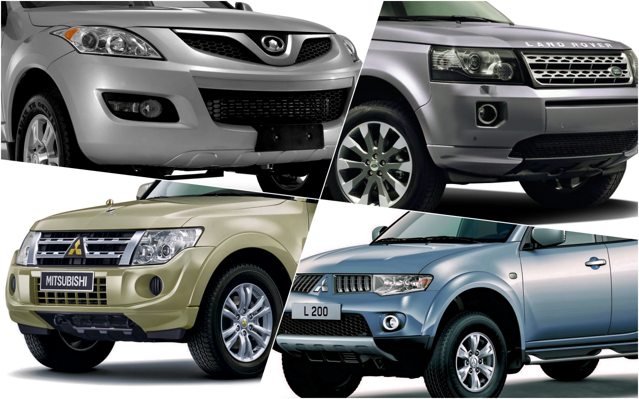

Внедорожники за 900 тысяч: 4 достойных варианта
За эти деньги рынок предлагает немало интересных полноприводников с пробегом – от классических рамных внедорожников до кроссоверов со скрытым потенциалом.
