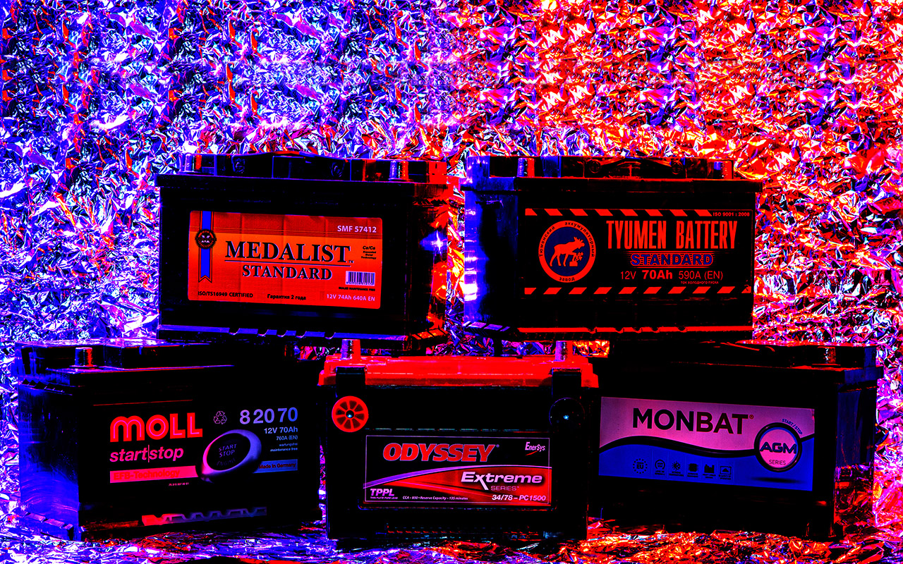

Для необычного эксперимента мы приобрели пять батарей с максимально близкими габаритами и заявленными ампер-часами. Простейший тип представляет тюменская Tyumen 6СТ‑70L, полностью необслуживаемые – Medalist SMF 57412; EFB- и AGM-аккумуляторы представляют соответственно Moll EFB 82070 и Monbat AGM 570 901 076, а самый редкий вариант, то есть AGM TPPL, – это Odyssey 34/78 PC1500. Краткие характеристики всех участников приведены в таблице.

Перед началом любых испытаний всегда прикидываешь возможности участников. Недорогая тюменская батарея с дедовскими пробками и жидким электролитом вряд ли сможет соперничать на равных с дорогущим Одиссеем, внутри которого должен присутствовать очень чистый свинец. С другой стороны – а почему бы и нет? Мы же не заставляем ее работать в режиме «старт-стоп» или вообще вверх ногами! А выдавать требуемые токи ­обязаны все, независимо от цены и тех­нологий.
Чудеса начались довольно быстро. При нагрузке 80 мА Odyssey, у которого исходное напряжение разомкнутой цепи было выше, чем у других, начал скисать на десятые сутки, фактически оказавшись в общей группе. Через три с небольшим недели он уже плелся в хвосте, а на 36‑е сутки испытаний гигант электрической мысли рухнул как подкошенный – аж до 5,6 В!
На следующие сутки сдался Moll. К этому моменту было очевидно, что победит Medalist: он сохранял самое высокое напряжение на выводах. Однако произошло неожиданное – с 11,46 В он лихо скатился до 5,65 В и также прекратил сопротивление. На 42‑е сутки иссяк Monbat, а вечером того же дня критической отметки «10,5 В» достигла и полностью разрядившаяся тюменская батарея. Ситуация с ног на голову: «плебейка» оказалась лучшей, а «гранд» – последним.
Следующий ток нагрузки – 25 А. На 96‑й минуте сдался Monbat AGM, еще через минуту закончились кулоны у Moll EFB. А победила… опять тюменская «бесприданница», продержавшаяся аж 125 минут! Odyssey на сей раз выглядел хорошо, но всё равно проиграл победительнице 9 минут.
При нагрузке 60 А – а это уже серьезные токи! – первым выбыл из игры опять-таки Monbat. Вот тебе и AGM. На 33‑й минуте цифры на контрольном вольтметре быстро замелькали, покатившись вниз: заряда больше нет. Через минуту за ним последовал Moll с технологией EFB. Третьим спасовал Medalist, а серебро получил-таки Odyssey, который уступил пару минут всё той же «сибирячке» Tyumen.
Таким образом, самая дешевая и самая «непородистая» сибирская батарея фактически выиграла «в одну калитку», победив во всех состязаниях. Но мы изначально договорились, что победителей определять не станем. Важен факт: ценники и титулы могут быть бесполезны при решении простых задач.
