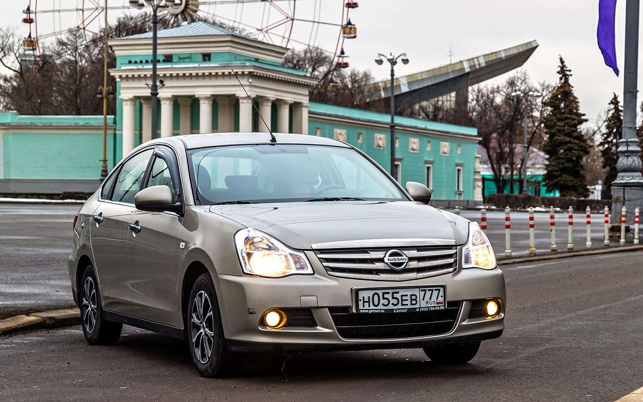

Nissan Almera на вторичке: 3 достоинства и все неисправности
Эксперт «За рулем» выяснил, каких неприятностей ждать от заслуженного ниссановского кузова в сочетании с логановской подвеской.
Этот Nissan разработан специально для России на логановской платформе B0. Кузов и конструкция иные, нежели у европейского и японского «аналогов» (Nissan Sentra, Sylphy). Российская Almera (индекс G15) унифицирована с Логаном. Выпускалась в Тольятти до осени 2018 года, причем только в версии седан. Всего продали 138 тысяч машин.
