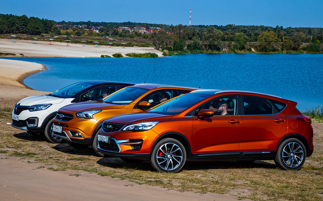

Geely GS, Chery Tiggo 7, Renault Kaptur: большой тест кроссоверов
Сможет ли китайский автомобиль опередить по финальной оценке европейский? В нашем тесте три переднеприводных кроссовера. Спойлер: такого итога эксперты «За рулем» не ожидали.
Всё нынче дорожает, овощи в том числе. Я говорю не про дары природы, а про автомобили с вялой динамикой и незажигательной управляемостью. Например, Renault Kaptur с передним приводом и 1,6‑литровым мотором мощностью 114 л.с. в топовом исполнении Extreme стоит миллион двести.
Китайские соперники еще круче. Ценник (или «вертикальный прайс», как сказано на сайте) на Chery Tiggo 7 с 122‑сильным 2-литровым мотором и вариатором зáмер на отметке «1 369 000 ₽». А за свежий Geely GS 1.8 (133 л.с.) с 6-ступенчатым роботом просят полтора миллиона.

Зато красиво
В конкурсе на самый стильный прикид победу одержал бы Geely GS. Хорош! Есть что-то от Фокуса третьего поколения, но получилось красиво. Яркий морковный окрас только усиливает эффект.
