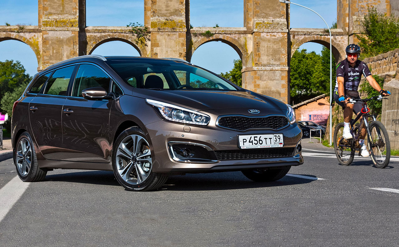

Симпатичную и вместительную машину второго поколения (2012-2018 годы выпуска) продают за умеренные деньги, а версия SW при общем дефиците универсалов на вторичке - и вовсе отличное предложение.
Cee’d второго поколения собирали в Калининграде. Седана нет, только хэтчбек (трех- или пятидверный) и универсал SW (продано немногим меньше, чем хэтчбеков). Рестайлинг 2015 года освежил светотехнику, оформление передка и салона, появился новый мотор 1.6 в сочетании с роботом.
