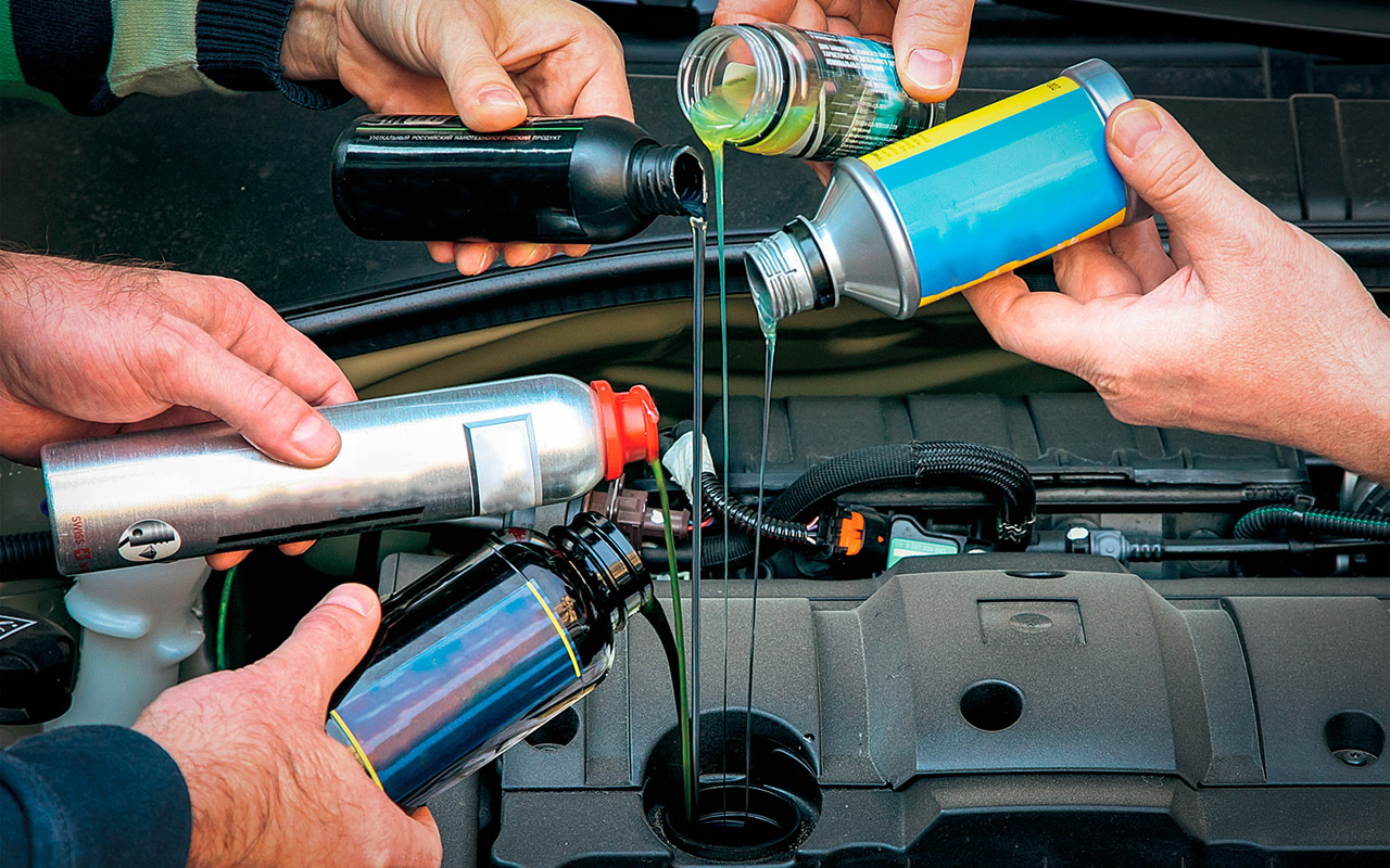

А что, если добавить медную присадку в свое масло?
В продаже встречаются вот такие присадки в баночке. Ни допусков, ни нормативов, ни сертификатов. Всё на доверии. На свой страх и риск. На мой взгляд, лучше не экспериментировать.
Любой производитель присадок всегда представляет свои продукты в максимально выгодном для себя свете. Обычно делается упор на улучшение нескольких из вышеприведенных характеристик масла, а остальные при этом якобы «не ухудшаются». Однако производители чудо-снадобий на основе меди часто обещают экономию топлива аж в 12%, рост мощности на ту же величину, снижение шума на 18 Дб (а это много!) и, главное, увеличение ресурса в 30 раз! Уже по одним этим заявлениям можно понять, что либо Нобелевская премия никак не может найти лауреата, либо все это фейк.
Чем мы рискуем?
Присадка может быть вредна для определенных типов моторов. Ведь очевидно, что испытания производитель присадки проводил не на всей гамме двигателей. К тому же защита от подделок у малоизвестного производителя присадок может находиться на невысоком уровне. Мало кто знает, как выглядит подлинная упаковка. Ну а подделка может содержать вообще что угодно.
Главная опасность в том, что присадка может забить масляный фильтр, и моторное масло перестанет очищаться, а будет проходить только через перепускной клапан. А если официальный дилер обнаружит в вашем масле присадки, то автомобиль снимут с гарантии на двигатель.
Совет от «За рулем»
Я не использую присадки в масло и вам не советую. Если не ограничены в расходах на обслуживание автомобиля и хочется сделать мотору добро – меняйте масло почаще либо переходите на продукт более высокого качества.
