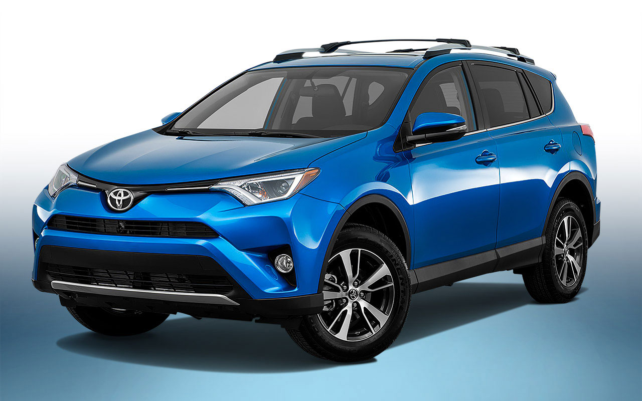

Считается, что кроссовер четвертого поколения (СА40) не по-современному надежен. И это, как ни странно, правда.
Одна из самых популярных моделей Тойоты – RAV4. Каждое новое поколение расходится солидными тиражами и недолго ждет покупателя на вторичке.
Кроссовер четвертой генерации даже успел сменить прописку на полпути конвейерной жизни: рестайлинговые машины собирали на заводе в Санкт-Петербурге, а дореформенные шли из Японии.
Проверим, как показал себя «сороковой» в эпоху тотальной экономии в производстве, которая заметна даже по премиальным брендам.
