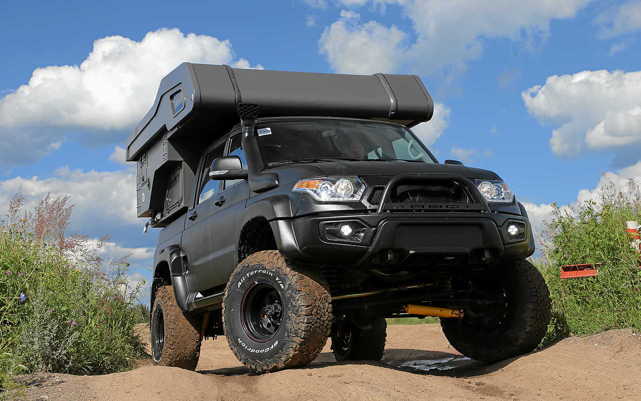

Произведение компании Lux Form стоит под 2 млн рублей.
В качестве донора для доработки выбрали «уазик» в комплектации «Комфорт» за 1 037 000 рублей с двумя подушками безопасности, кондиционером и полным приводом.
Машину дооснастили: она обзавелась лифтом подвески, новыми пружинами, амортизаторами, колесами, силовыми бамперами, а также особым покрытием кузова Raptor.
И это еще не все. Заказчик может взять за основу топовую комплектацию Пикапа или модель с автоматом за 1 500 000 рублей и дальше тюнинговать кемпер на свой вкус и кошелек.
Кунг, в котором можно жить
Вес жилого модуля всего 400 килограммов. Кунг выполнен из фанеры и надежно крепится непосредственно к раме, сквозь пол пикапа, в шести точках. За счет дополнительного веса задняя рессорная подвеска работает мягче. По плавности хода машина напоминает классический внедорожник. Путешествовать на ней куда приятнее, чем на стандартном пикапе.
Вообще-то, сам кунг универсальный. Он войдет в кузов практически любого среднеразмерного пикапа. У нашего « уазика» одна из самых коротких грузовых платформ в классе, поэтому ради установки жилого модуля полностью демонтировали задний борт. На других пикапах с платформой подлиннее можно обойтись и без этого. А вот с шириной придется считаться: кунг должен проходить между колесными арками. Высоту кунга можно регулировать с помощью «подкладки». Самый бюджетный вариант — брус.
