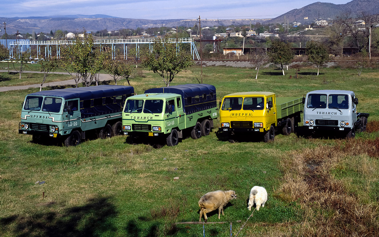

Грузопассажирский Тбилиси и Иверия V8
Трехосные полноприводные вездеходы из грузинского города Болниси начались с инициативы энтузиаста Гурама Квернадзе. В 1986 году на основе списанных узлов УАЗов и с деталями кабины Колхиды всего за четыре месяца он построил машину для езды по горным тропам, где иногда пасовали даже советские внедорожники.
Грузопассажирский Тбилиси оснастили мотором и коробкой от ГАЗ‑24, мостами УАЗа. Средний и задний, разумеется, потребовали серьезной переделки.
Вслед за первой в Грузии собрали еще несколько машин с разными кузовами, в том числе Иверию с двигателем V8 и модернизированной трансмиссией.
Трехосные внедорожники грузинских самодельщиков планировали к мелкосерийному производству.
Грузинской инициативой заинтересовался-таки Минавтопром СССР. Машины затребовали в НАМИ и испытывали на Дмитровском полигоне. Испытатели признали, что грузовики с дорожным просветом 220 мм выигрывают у УАЗа и по ходовым качествам, и по грузоподъемности, но требуют серьезной доработки по многим параметрам, включая эргономику. Блеснула надежда!
Грузовик Дружба испытывали на Дмитровском полигоне.
Тем временем в СССР становилось все больше проблем, мало совместимых с доводкой и постановкой на производство новых автомобилей. Кооператив «Вездеход», организованный в Болниси (кстати, едва ли ни первый автомобильный кооператив в СССР) закончил свою деятельность в начале 1990‑х постройкой по заказу местного министерства здравоохранения нескольких трехосных санитарок на основе списанных серийных кузовов УАЗ.
