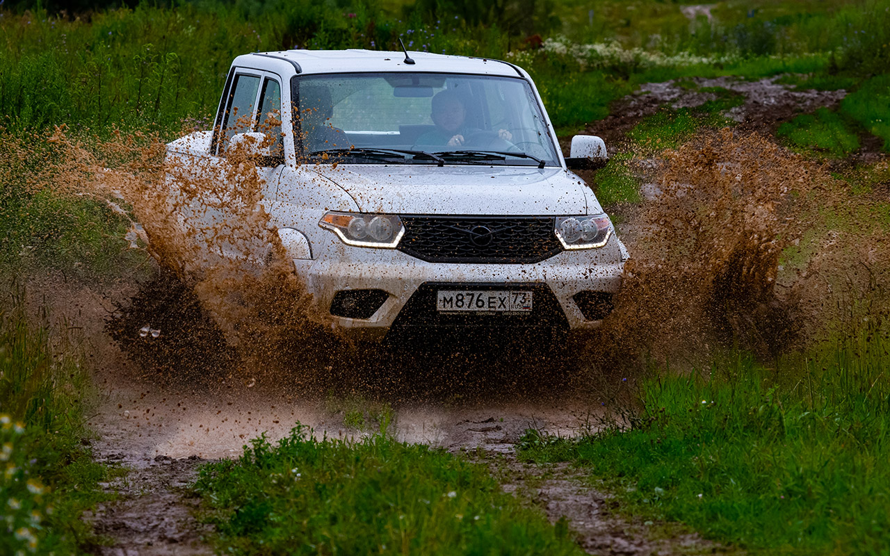

Внедорожный арсенал — как у Патриота: понижающая передача, электронная блокировка заднего дифференциала. С автоматом ювелирно дозируешь тягу. Идеальный внедорожник? Нет. Растянутая колесная база уменьшает угол рампы, а внушительный задний свес с запаской усугубляют ситуацию. На эту удочку я и попался.
Эту раскисшую грунтовку с глубокой колеей я уже сто раз форсировал на трехдверной Ниве и на обычном Патриоте. Проливные дожди превратили знакомую дорожку в мыло. Брать подъемы приходится ходом, даже зубастого Континенталя не хватает для уверенного зацепа. Добавляю газу, пикап скребет мостами по грунту, вот-вот пройдем трудный участок. И вдруг – стоп! Запаска под задним свесом крепко заякорила машину. Дождь, темнеет, в полях никого, а до дороги далеко. Что делать?
Мы бесконечно долго махали лопатами, подкладывали под колеса камни и бревна – без толку. Как назло и лебедки нет. Пришлось вызывать помощь: выручило приложение «Джип Алерт». Через полчаса приехал откликнувшийся на SOS «джипер» на обычной Ниве с зубастыми шинами и резаными арками – и мы, все в белом, были спасены.
УАЗ Пикап – прекрасный автомобиль для бездорожья. Но обычному Патриоту он уступает – при таких же возможностях трансмиссии Пикап хуже по геометрической проходимости.
