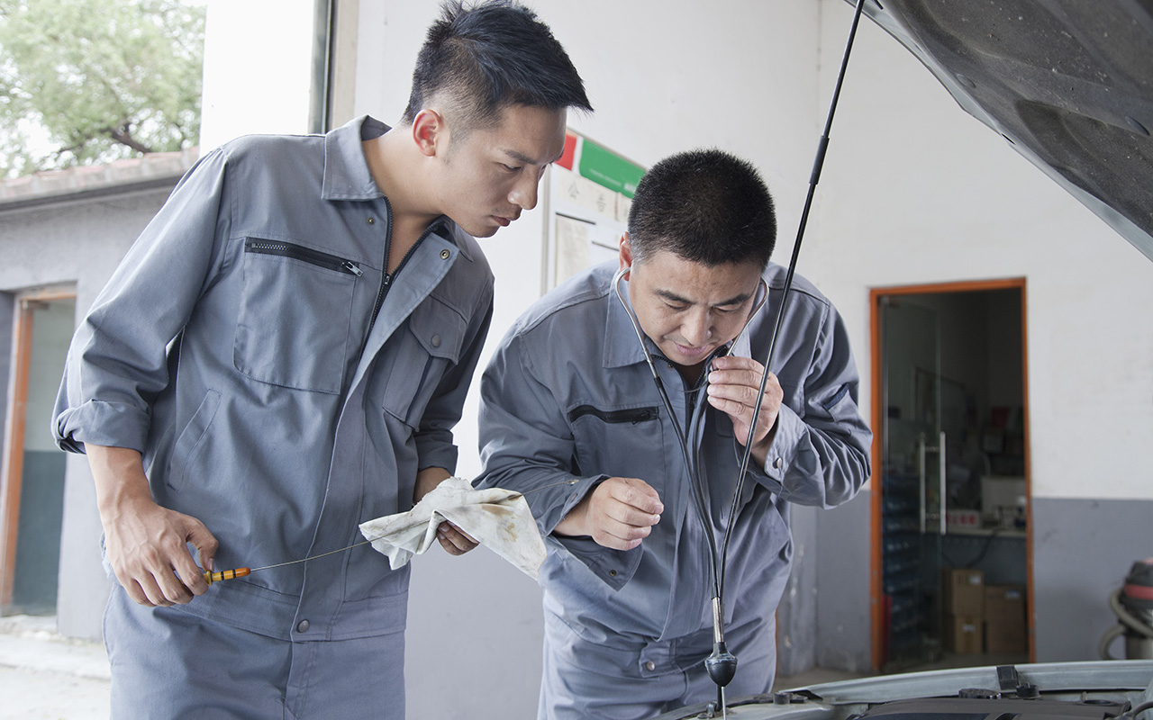

1. Автомобильный стетоскоп
Все вращающиеся детали издают шум. Определить, кто «запел фальшиво», поможет стетоскоп. В отличие от классического докторского, автомобильный заканчивается длинным щупом, который прижимают к диагностируемым местам. Звук, усиленный мембраной, покажет, какой подшипник пора заменить. Приобрести такого «слухача» можно за 500 рублей.
Стетоскоп может определить, например, передний или задний подшипник генератора «запел».
