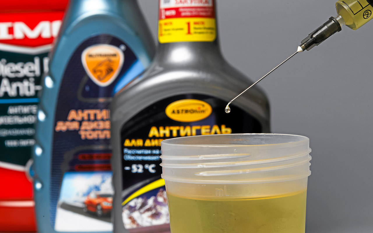

Разлив нетермостойкое дизтопливо по тарированным стаканчикам, поочередно добавляли в каждый дозу антигеля, рекомендуемую его производителем. В тех случаях, когда указывалась примерная концентрация, мы заливали препарат по максимуму, обеспечивая для него лучшие условия.
Наполненные стаканчики разместили на 24 часа в морозильнике при температуре –29˚ С. Затем оценивали низкотемпературную вязкость каждой смеси, измеряя время её протекания через тарированный жиклер. Чем медленнее течет жидкость, тем выше приведенная вязкость. Время истечения измеряли в секундах.
При подведении итогов учитывали реальную стоимость обработки единицы дизтоплива тем или иным составом: поделили стоимость каждого образца на количество литров топлива, для обработки которого он предназначен. Результаты пересчитали в оценки по пятибалльной шкале.
