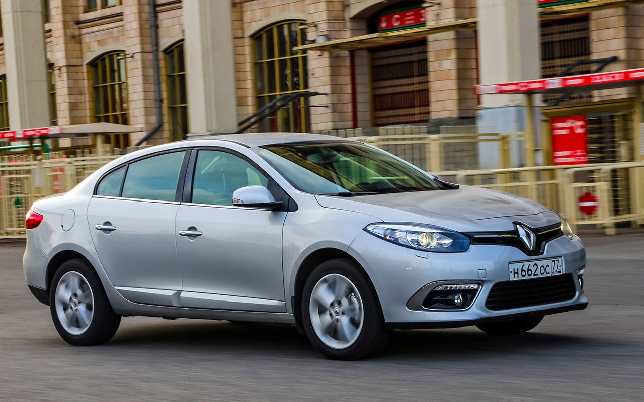

Renault Fluence на вторичке: 4 «за» и 3 «против»
Этот седан слывет простым и надежным, а цены — приятнее, чем у многих конкурентов.
Первые Флюенсы ввозили из Турции, в 2011 году открыли сборку на московском заводе Renault. Предшественник назывался Megane, а новый седан получил имя Fluence. Рестайлинг дошел до нас весной 2013‑го: изменили внешность, добавили опций и мотор H4M в паре с вариатором, убрав гидроавтомат.
