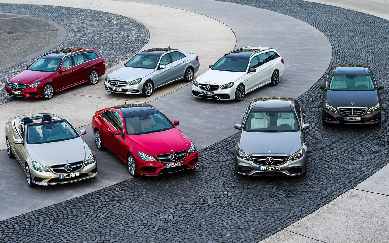

В ценовой диапазон «миллион плюс-минус 50 тысяч рублей» успешно попадают Мерседесы C‑, E‑ и S‑класса. Причем Е‑класс представлен аж четырьмя поколениями. Только последнего нет – оно пока дороже. А за живой кузов W124 с пробегом 400 тысяч и за 9‑летний W212, набегавший сотку с копейками, порой просят одинаково.
Конечно, лучше избегать машин, сменивших за семь-восемь лет десяток владельцев. Хватает прозрачных объявлений: два-три владельца, ПТС – оригинал, в ДТП «не состоял» и так далее. Даже если повреждения были, но ремонт произведен аккуратно, — это нормальный ходовой аппарат.
Четверть всего бэушного премиума – дешевле 800 тысяч рублей. Каждый десятый автомобиль – старше 20 лет.
Лидер по числу предложений в районе миллиона рублей – всё тот же Mercedes-Benz Е‑класса. Возраст – чуть моложе десяти лет, заявленный пробег – 130–180 тысяч, двигатель 3.0 или 3.5 (есть еще варианты), автомат, привод задний. «Фарша» много даже при моторе 1.8, потому что «голых» Е‑классов не выпускали.

Mercedes-Benz E‑класса
  • Предлагают: машины 2010–2012 годов с пробегами 130–200 тысяч км (IV поколение).
  • Самый массовый вариант за 1 млн: 1.8 (184 л. с.), автомат, 4×2.
  • Альтернативные: 3.5 (249–306 л.с.), автомат, 4×2; 3.0 (231 л.с.), автомат, 4×2.
  • Агрегаты. О двигателе 1.8 сказано выше – всем хорош, пока молодой. Атмосферные V6 3.0 и 3.5 – близкая родня по семейству М272, болезни у них общие. Самая известная – износ звездочек балансирного вала, что приводит к замене всего привода ГРМ с цепью. Часты течи масла через заглушки головок блока и подклинивание заслонок впускного коллектора – даже на небольших пробегах. Ресурс – 300 тысяч км, что на фоне наддувных – хорошо.
    Об автоматах серии 722 – см. С‑класс.
  • Вердикт: Некоторые таксопарки утверждают, что моторы 1.8 ходят 400 тысяч км. Может быть, если заменить в них всё. Но в таком случае любой из V6 прослужит намного дольше, а везут они шустрее.
