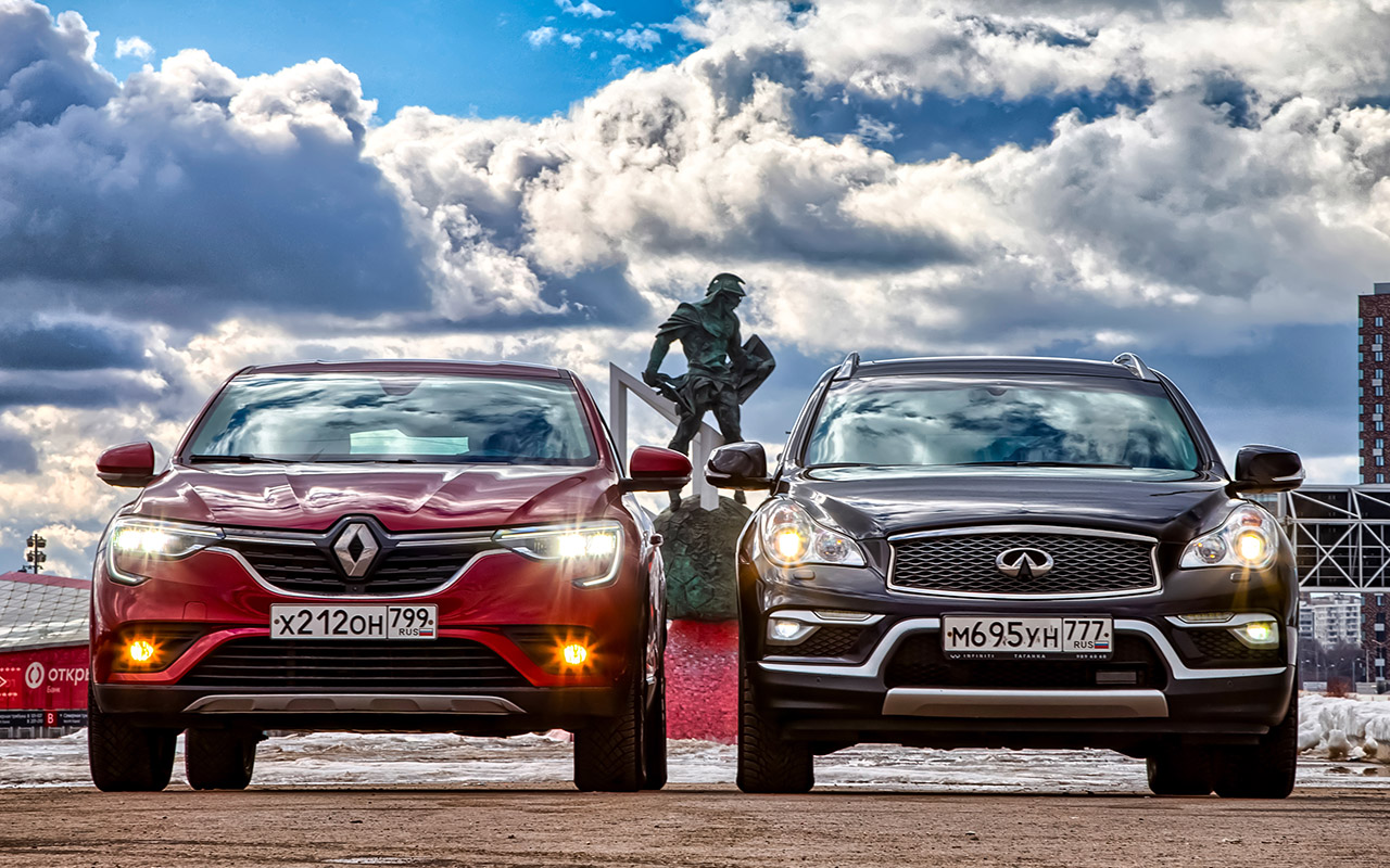

Новая Arkana или пятилетний Infiniti QX50? Посчитали все расходы
Сравнили стоимость планового ТО, затраты на бензин, транспортный налог и ОСАГО, учли потери при перепродаже и задумались: потратив на покупку сильно больше полутора миллионов, будете ли вы радоваться экономии в два с небольшим рубля на каждый километр пробега?
Arkana и QX50 – дети одного альянса, но абсолютно разные. Вариаторная Аркана – одно из немногих бюджетных кросс-купе, хотя бюджет этот не так уж скромен: от 1,28 до 1,73 миллиона рублей. Если смотреть на вариант с бодрым 150‑сильным турбомотором и полным приводом – готовьте минимум 1,65 млн.
За такие деньги можно найти подержанный «премиум» в очень хорошем состоянии. Только нужно отбросить стереотипы о безальтернативности большой немецкой тройки и неохотно дешевеющих машин марки Lexus. Тогда на горизонте появятся и другие кроссоверы – например, Infiniti QX50 первого поколения. На вторичке цены стартуют с 1,3 млн рублей. А в цену хорошо оснащенной Арканы впишется даже рестайлинговая версия 2015–2016 года выпуска за 1,6–1,85 млн рублей с пробегом до 100 тысяч км. Мы нашли QX50 чуть подороже: за пять лет он проехал около 20 тысяч км.
Arkana – ярко выраженное кросс-купе. Но что-то от такой стилистики есть и у QX50, который прежде назывался EX и выпускается с 2007 года с некоторыми изменениями.
