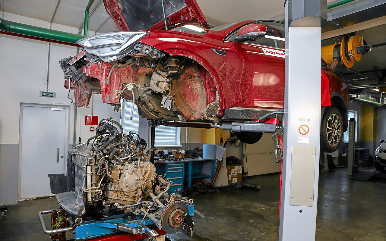

Полтора года назад эта Arkana появилась на свет в стенах московского завода Renault. По иронии судьбы тут ее жизненный путь и завершился – в заводской лаборатории, оснащенной всеми необходимыми для разборки и диагностики приспособлениями и приборами.

Осмотр начали с двигателя.
