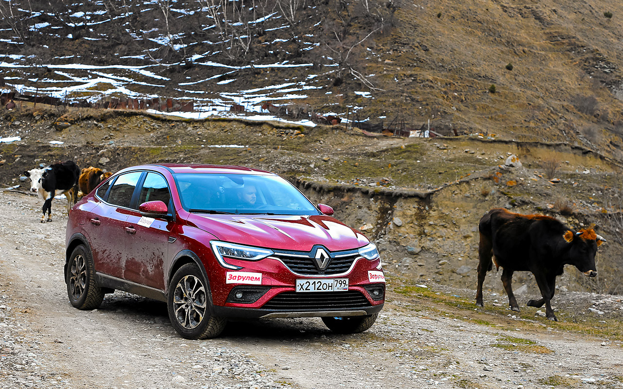

Найти асфальт на высоте не получится – серпантины, ведущие к местным селениям, грунтовые и шириной с один автомобиль. Тяжелее всего Аркане дались заезды на крутой подъем. Особенно при движении задним ходом. Под конец испытания пауза между нажатием на педаль и началом движения становилась больше. Температура и время года меняются с каждым метром над уровнем моря. Если в районе Нальчика настоящая весна, то на высоте в два километра еще лежит снег. Иногда встречали знаки «лавиноопасность!»
Первые заезды дались легко. Система отпускала тормоза, но Arkana не откатывалась назад: для удержания хватало тяги вариатора. Педаль газа достаточно было продавить на треть, и машина легко шла вверх. Каждый следующий заезд давался тяжелее. Под конец при полностью нажатой педали обороты не превышали 2500. А в момент старта машина сильно откатывалась назад.
Как и на полигоне НАМИ, на дорогах Кабардино-Балкарии нужно остерегаться животных. Так сказать, традиционная специфика «60 часов «За рулем»». Но, в отличие от дмитровских лосей, местные коровы предсказуемы.
