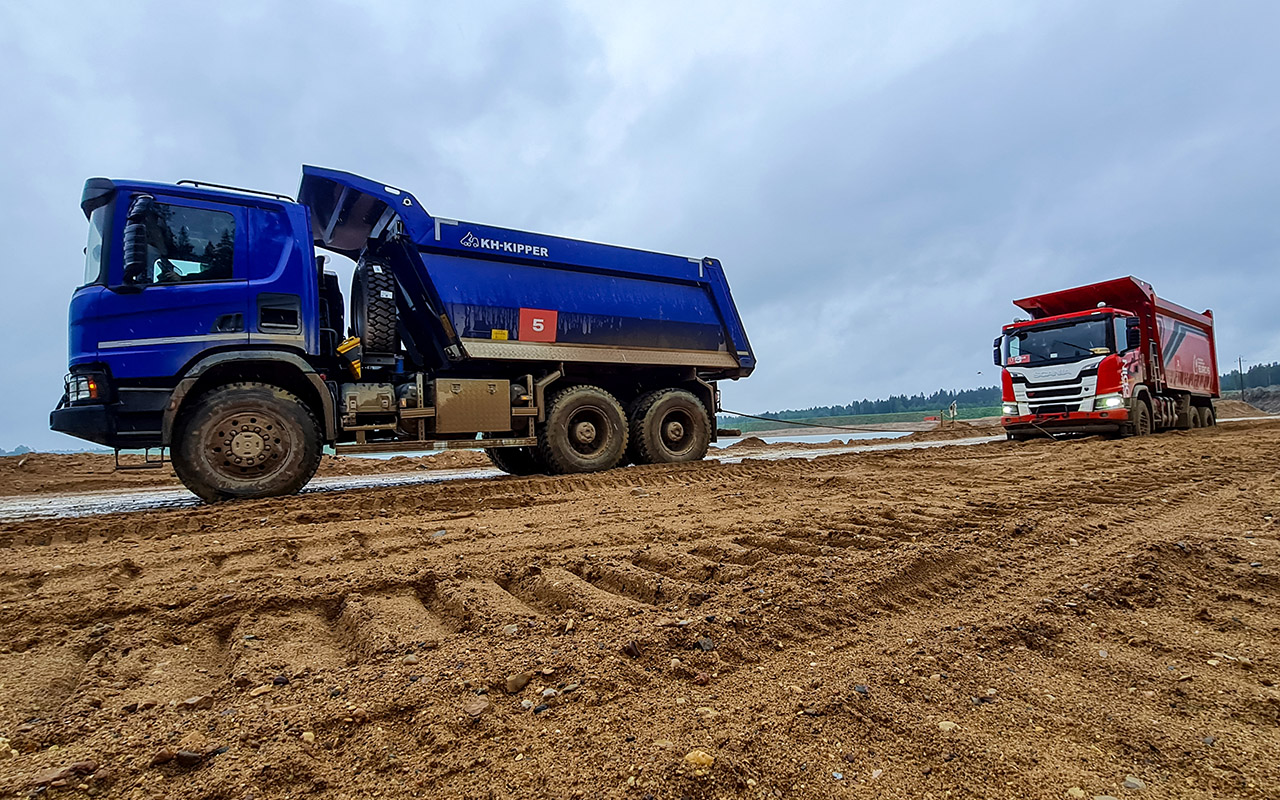

Scania Odin S с двигателем на метане очень приятна на ходу, но у самосвала 6×4 есть один минус – он легко закапывается. Нужно идти ходом.
ODIN в поле воин
Самосвал Odin с колесной формулой 6×4 предназначен для работы с каменным углем. Поэтому с загруженным гигантским кузовом объемом в 25 кубов полная масса будет как у обычного 18‑кубового самосвала. Всё дело в низкой плотности породы. Но всё равно в кузове – 37 тонн. И козырек над кабиной нужен: негоже получить куском угля «по шапке» при загрузке.

Прошедший дождь изрядно размыл дороги карьера, и самосвалу 6×4 на некоторых участках было нелегко. Пару раз педаль приходилось утапливать полностью, чтобы не терять ход. Чуть замедлишься – и тяжеленная Scania увязнет. Подобная неприятность случилась с коллегой. Пришлось вытаскивать Одина тросом.
Hagen
То ли дело здоровенный Hagen с четырьмя осями и традиционным дизелем. С тех же 13 литров, что у газового мотора, снято полтысячи лошадей. Запуск куда эпичнее – кабину наполняет «тепловозная» дрожь. У Хагена тоже стоит робот Opticruise. Щелкаю флажком подрулевого джойстика и трогаюсь.
Дизель непринужденно тащит огромный самосвал с почти полной загрузкой – а это 42 тонны. Легче Одина он идет и по бездорожью. У Хагена тоже лишь два ведущих моста, но большее число колес создает меньшеe давление на грунт и он меньше проваливается.
Кузов Хагена создан для работы со скальной породой. Потому толщина металла кузова у него 15 мм (обычно она в два раза меньше). А над кабиной нависает мощный козырек, чтобы уберечь от падения кусков породы.
Огромный самосвал Scania Hagen с колесной формулой 8×4 рассчитан на скальную породу, о чем свидетельствует большой козырек над кабиной.
