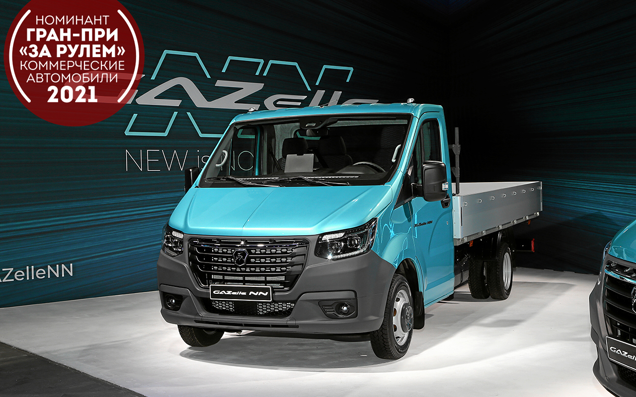

Иномаркам на зависть! — смотрим, что внутри у новой ГАЗели NN
Навороченная мультимедиа, запуск с кнопки, камеры по кругу... По уровню оснащения, комфорту и безопасности NN далеко ушла от предшественницы Next. И уже не уступает зарубежным маркам.

LED-фарами теперь оснащают все ГАЗели.
