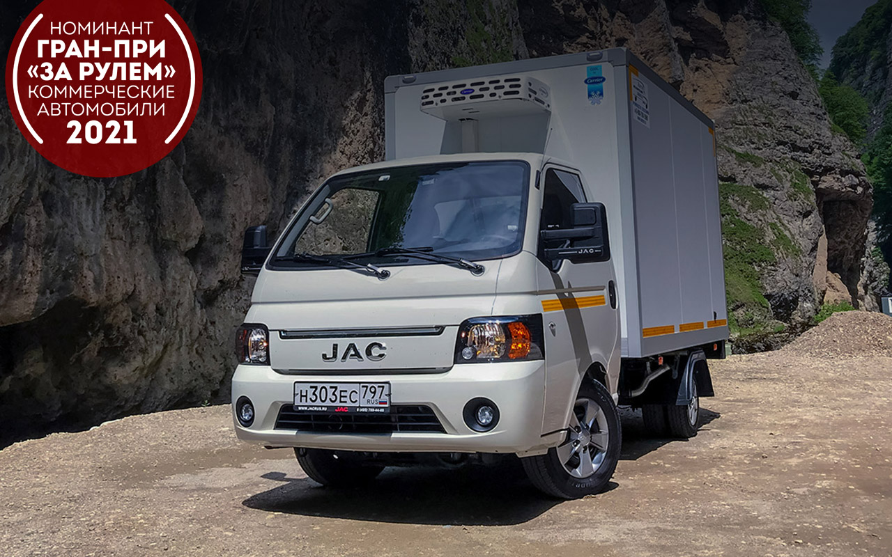

Помните забавные «головастики» Hyundai Porter, которые 10–15 лет назад наводнили российские дороги? Практичные, надежные и недорогие – в свое время за них просили менее полумиллиона рублей. Но ТагАЗ разорился, и эти машины исчезли. Пустое место пытался занять Kia Bongo, однако без локализации цены вышли слишком высокими – продажи свернули. В нише грузовиков грузоподъемностью около тонны в гордом одиночестве остался Соболь Бизнес. Теперь он не одинок: китайцы начали продажи ­ бескапотников JAC N25/N35.
JAC N35
Чем отличаются N25 и N35? По сути – только названием! Технически это один и тот же автомобиль. В сертификационных документах полная масса первого – 2,5 т, второго – 3,5 т. Легко предположить, что брать будут «вездеходный» N25 (кому охота заморачиваться с разрешениями на въезд в центр Москвы?) и загружать его как N35.
Колесная база совсем скромная (2640 мм), однако монтажная длина рамы составляет 3050 мм и позволяет устанавливать надстройки размерами 3200×1800×2000 мм без изменения конструкции шасси.
Рама производит впечатление крепкой: размеры лонжерона 100×50×4 мм – почти как у ГАЗели полной массой 4,6 тонны. Но ОТТС буксировку прицепов не предусматривает.
Конструктивные особенности
Я взял N35 с будкой-рефрижератором, которая вмещает четыре европалеты. Потолок высокий: при своих 181 см роста хожу, не пригибаясь. Погрузочная высота – всего 804 мм (у Соболя около 900 мм). Снизить ее помогло использование на задней оси 13‑дюймовых колес (спереди стоят 15‑дюймовые). В отличие от Портера сзади используется двойная ошиновка – такая схема грузовичкам подходит лучше. Но разношинница вынуждает иметь на борту две разные запаски.

Двухлитровый турбодизель HFC4DB2-1D известен по пикапу JAC Т6, но для грузовичка его дефорсировали до 129 л.с. Мотор хорошо уравновешен и не сильно шумит. Но до 2000 об/мин почти не тянет, равно как и после 3600. И даже в этом диапазоне N35 подчеркнуто нетороплив – при том, что в кузов мы положили лишь пару центнеров груза. С полной загрузкой динамика будет ­никакой.
Расход больше, чем ожидаешь: у меня вышло 12,5 л/100 км. За городом! В пробках, да с полной загрузкой он поднимется до 15 л/100 км. М‑да. Слабым утешением служит отсутствие «мочевинной» системы – китайцы обошлись очисткой выхлопных газов сажевым фильтром.
