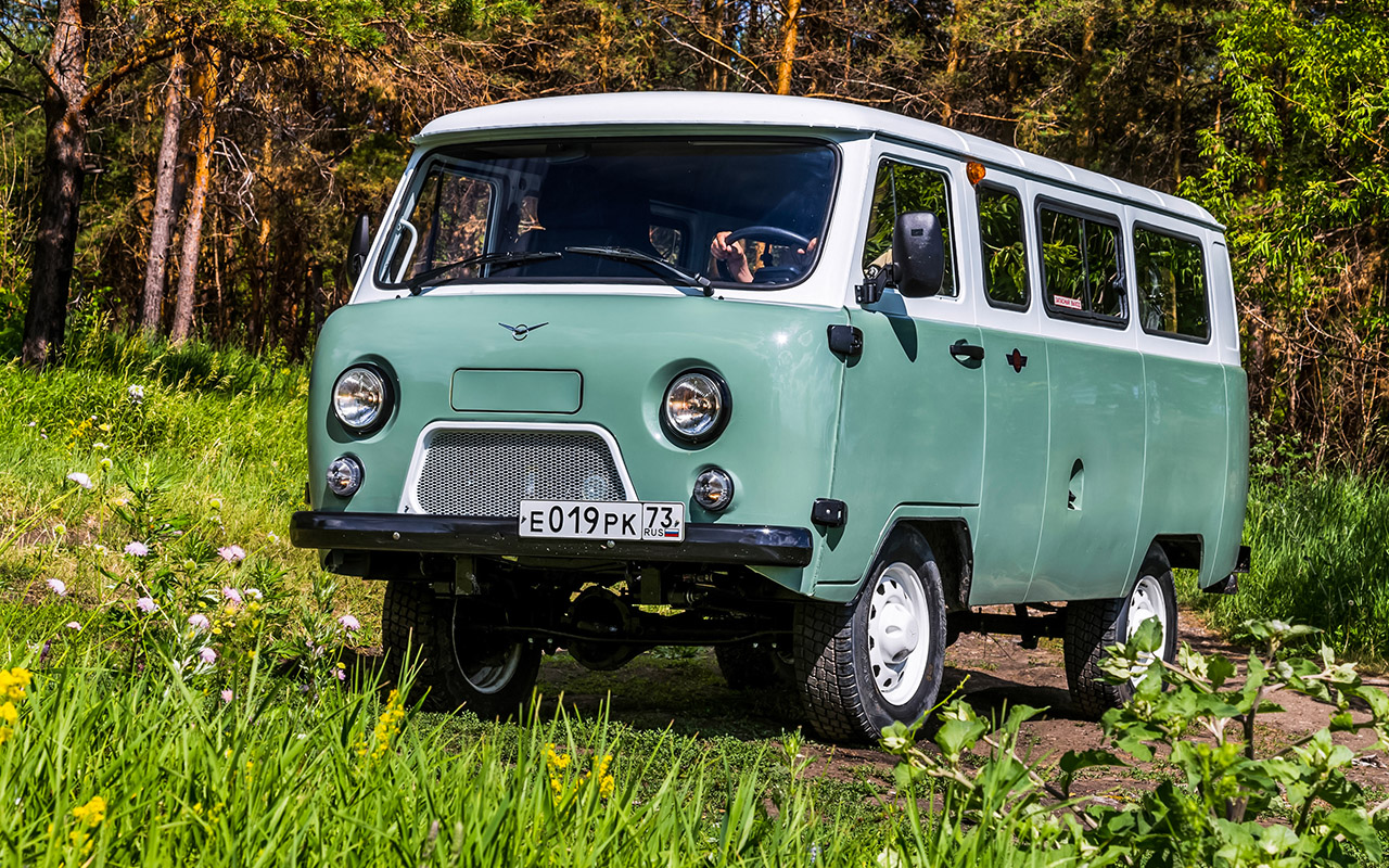

Подержанный УАЗ СГР: есть ли жизнь с «буханкой»?
УАЗ‑2206 (УАЗ‑3909) выпускают с 1965 года. Говорят, такая машина бывает полностью исправной несколько дней в году, но спрос на нее все равно есть. А уж какая богатая статистика неисправностей!..
Автомобиль выпускается с 1965 года во множестве кузовов: микроавтобус на 5, 7, 9 и 11 мест, фургон, бортовой грузовик и так далее. Пережил бессчетное число модернизаций, ­которые не особо повлияли на внешность. В 2011 году получил АБС, гидроусилитель руля и двигатель под Евро‑4.
 Сегодня у потомков 452‑го другие цифровые индексы. Всё семейство завод ­именует аббревиатурой СГР – «старый ­грузовой ряд», а народ – «буханкой».
