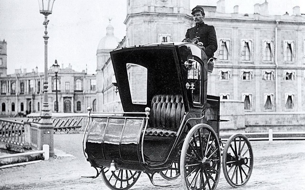

Электромобиль Ипполита Романова, 1899 г.
Россия – одна из первых стран, в которой построили действующий электромобиль. Ипполит Романов еще в 1899-м соорудил повозку, внешне напоминающую британский кэб. Правда, в основе конструкции лежал американский Morris & Salom с двумя электромоторами (по одному на каждое переднее колесо) общей мощностью 9 кВт. Получается, что электромобиль Романова был еще и первым в России переднеприводным! Да еще и с несущим кузовом. Но ни государство, ни крупный бизнес к затее Романова интереса не проявили.
В конце ХIХ – начале ХХ века электромобили в Европе и США выпускали уже мелкими сериями. Но реальными конкурентами автомобилям с ДВС они так и не стали. Мелкосерийное производство организовывали и в СССР. Например, во Львове в 1951-м собирали фургон на электротяге ЛАЗ-НАМИ-750. Построили всего десяток машин.
