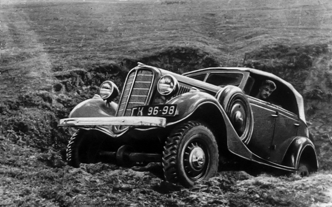

Первый ГАЗ‑61-40 на испытаниях.
Испытания, начатые летом 1939 года, выявили немало недостатков. В частности, повозиться пришлось со шкворневыми узлами и их подшипниками. Но в целом автомобиль доказал право на существование. Для серийного производства планировали три модификации: седан ГАЗ‑61-73, открытый ГАЗ‑61-40 и пикап ГАЗ‑61-415. Все кузова были унифицированы по точкам крепления к раме.

Геометрическая проходимость ГАЗ‑61 с базой 2855 мм и колеями 1440 мм, с дорожным просветом 212–230 мм (в зависимости от модели шин) была прекрасной. Доработанный опытный образец демонстрировал отменные внедорожные качества, по некоторым параметрам превосходя и американский Marmon. Например, преодолевал брод глубиной 0,7 м, а со снятым ремнем вентилятора – даже 0,8 м. Marmon, по замерам горьковчан, преодолевал брод глубиной 0,6 м. Правда, советская машина, как водится, оказалась тяжелой. В ходе доработки снаряженную массу удалось снизить с 1630 кг лишь до 1570 кг. Максимальная скорость 107,5 км/ч, показанная на испытаниях, тем не менее, была по меркам того времени вполне приличной.
