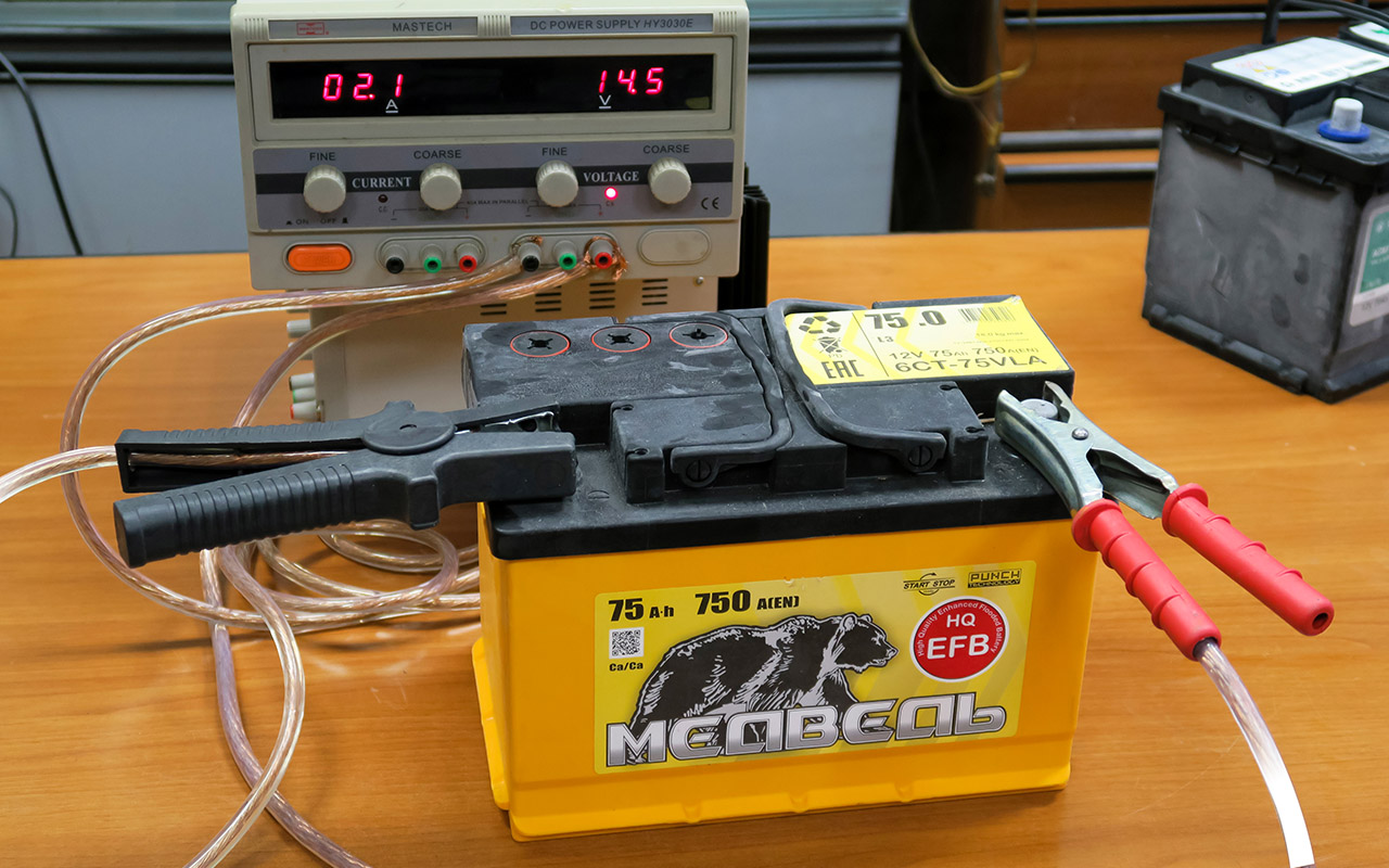

Компания Exide в 2007 году предложила компромисс: улучшить конструкцию «обычных» батарей таким образом, чтобы повысить надежность их работы в старт-стопных режимах. EFB (Enhanced Flooded Battery) в переводе означает «улучшенная залитая батарея» – технология «жидких» свинцовых аккумуляторов с более совершенными техническими параметрами пришлась ко двору тем фирмам, для которых батареи AGM слишком дороги или избыточны.
Чем отличаются?
Обычная АКБ в «старт-стопном» режиме выдерживает от силы несколько месяцев, после чего требует замены. Иные производители размещают на крышке обычных батарей предупреждение: для системы Start-stop не предназначены! А вот на линейках AGM и EFB, напротив, обычно помещена пиктограмма, разрешающая такое использование.
Конструктивно батареи EFB имеют отличия от стандартных.
На примере той же Exide можно выделить следующее:
  •  усиленные токоотводящая решетка электродов и сепаратор, позволяющие повысить глубину разрядов;
  •  добавки в активную массу отрицательного электрода высокомолекулярного углеродосодержащего соединения для увеличения скорости заряда;
  •  специальное армирующее покрытие на поверхности положительного электрода, улучшающее работу в циклическом режиме.
Обновленная редакция европейского стандарта EN 50342-6 особо оговаривает требования к подобным батареям по вибростойкости, водопотреблению, приему заряда и числу разрядно-зарядных циклов. Однако в России действующего профильного стандарта по EFB нет, а потому отечественные батареи, вообще говоря, могут сильно отличаться от импортных.
Неудивительно, что и мнения о реальных достоинствах EFB сильно расходятся. Оптимисты полагают, что батареи EFB в чем-то даже превосходят AGM, поскольку у последних рекомбинация газов в подкапотном пространстве при больших перепадах температур не всегда устойчива, а потому их желательно размещать в багажнике. Однако основная масса потребителей считает, что EFB – это просто «обычная» батарея с жидким электролитом, которую «чуть-чуть улучшили», накрутив при этом цену.

Батареи EFB могут заменять ­стандартные АКБ. По стоимости они превосходят обычные батареи, но уступают AGM. Применять такие батареи вместо штатных AGM нежелательно.
