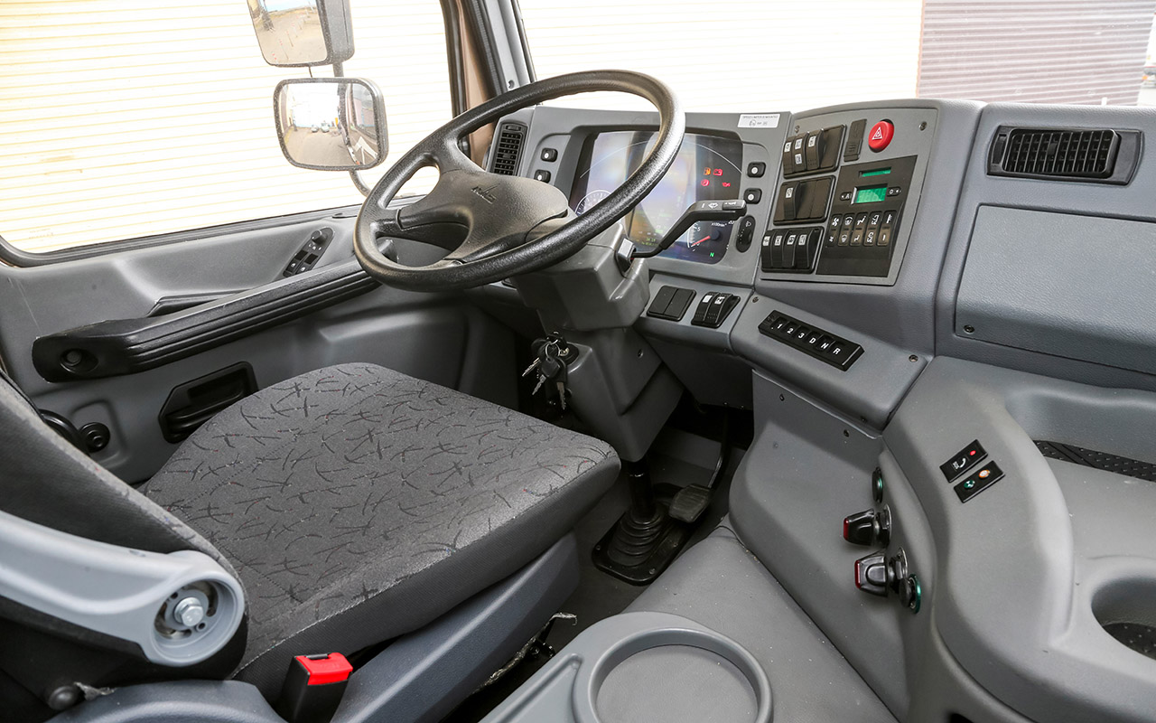

Пластик интерьера грубоват, но это единственная придирка. Сиденье с подвеской удобное, а пространство организовано грамотно. Приборная панель частично виртуальная. Солнцезащитная шторка – с электроприводом.

Несмотря на устрашающий вид, самосвал оказался довольно послушным. Я почти год не водил тяжелую технику, но освоился быстро. Конечно, на фоне той же Скании этот МАЗ едет погрубее. Дольше реагирует на газ, а при нажатии на тормоз, напротив, осаживается слишком резко. Коробка управляется клавишами.
