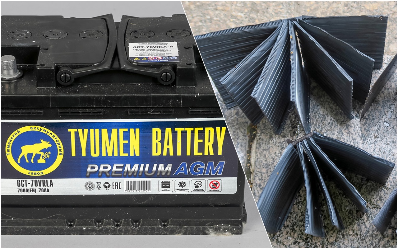

— В материале по испытаниям аккумуляторных батарей на фото видно, что число положительных и отрицательных пластин в тюменской батарее неодинаково. Зачем это сделано?
— Специалисты Тюменского аккумуляторного завода по нашей просьбе пояснили, что в первую очередь при эксплуатации обычно изнашиваются положительные пластины батареи. Поэтому их делают более толстыми: 0,9 мм против 0,7 мм у отрицательных.
С той же целью в указанной батарее повышено их число: 8 положительных и 7 отрицательных в каждой секции. Это способствует повышению емкости АКБ.
Считаем пластины: в нормальной АКБ — 8 положительных и 7 отрицательных, а в халтурной — всего 6 плюс 5.
Чем больше суммарная площадь пластин, тем значительнее ток, который может выдать батарея в стартерном режиме разряда, тем выше может быть запас ее энергии. Использование АКБ с малым количеством пластин приводит к возрастанию плотности тока на их поверхности. А это резко снижает ресурс пластин.
