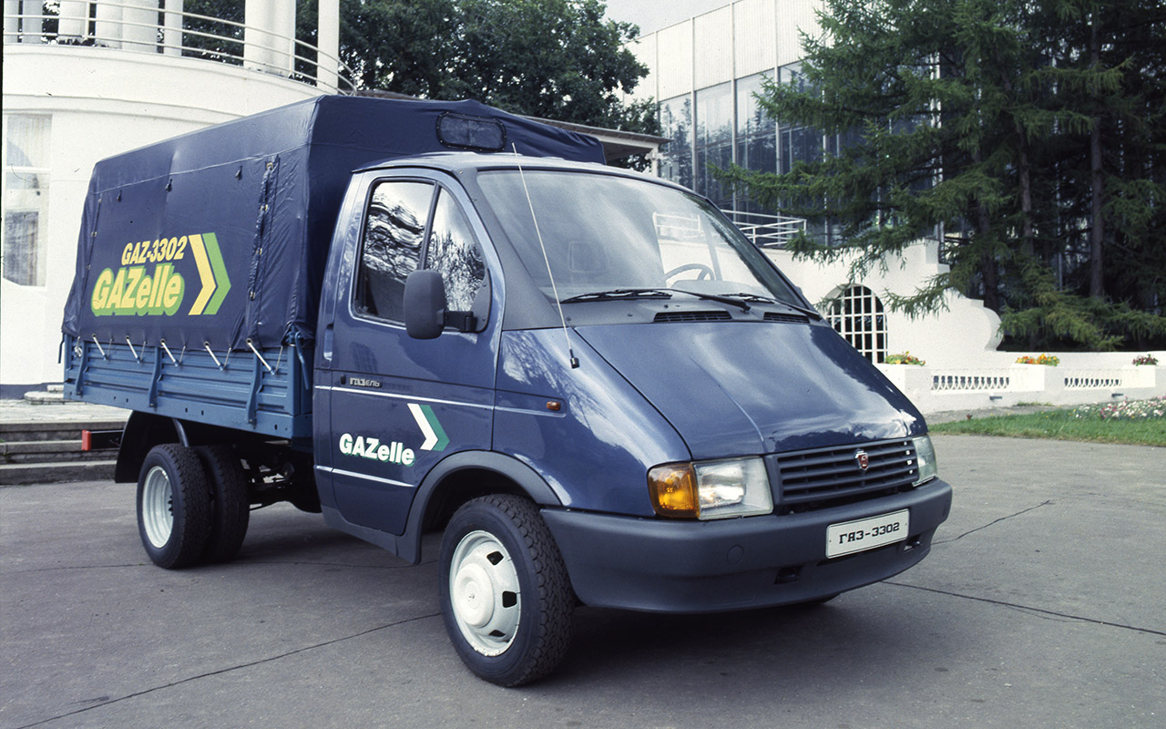

Секрет успеха во многом обусловлен максимальной унификацией ГАЗели с уже выпускаемыми нижегородскими легковыми автомобилями. А вот иностранного влияния в машине – минимум.
В качестве аналогов на заводе в первую очередь рассматривали Iveco Daily (он стал прототипом советской полуторки КиАЗ‑3727, которая так и не пошла в серию) и Ford Transit. Именно на тогдашний Transit немного похожа ГАЗель. В том числе – некоторыми наружными элементами. Например, ребрами жесткости по бокам кабины, ручками дверей. Но о прямом копировании речь не шла.
Базовым в семействе стал бортовой грузовик ГАЗ‑3302 с колесной базой 2900 мм. Полная масса ГАЗели – 3500 кг, допустимая нагрузка – 1650 кг, включая водителя и двух пассажиров. Автомобиль получил совершенно новую трехместную кабину с фарами и указателями поворотов, как у Волги ГАЗ‑31029.
Базовый двигатель ГАЗели – рядная «четверка» ЗМЗ‑4025, версия серийного мотора Волги. При рабочем объеме 2,45 л (92×92 мм) и степени сжатия 6,7 он развивал 90 л. с. и 173 Н.м при 2400–2600 об/мин. Предусмотрели и мотор ЗМЗ‑4026 с увеличенной степенью сжатия (8,2) – мощностью 100 л. с. и моментом 182 Н.м.
Коробку передач ГАЗели тоже максимально (в частности, по картеру, валам и иным деталям) унифицировали с волговской пятиступенчатой. Конечно, изменили передаточные числа: в легковых коробках применяли ряд 3,62/2,19/1,30/1,0/0,79, а у ГАЗели – 4,05/2,34/1,40/1,00/0,85.
Подвеска ГАЗ‑3302 предельно проста: и передняя, и задняя – зависимые, на продольных рессорах. Главные достоинства – дешевизна, прочность, ремонтопригодность.
Рама Транзита в версии с задними двухскатными (как у ГАЗели) колесами была иной – сложнее по форме. Но Ford выпускали также и с задними односкатными колесами и, соответственно, с более простой рамой. Форды делали с базами 2850–3570 мм.
ГАЗ‑3302 получил максимально простую раму, похожую, кстати, на ту, что была у КиАЗ‑3727. Однако рама Газели с минимальными доработками оказалась пригодна и для полноприводных машин, и для удлиненных версий, которые позднее появились во множестве.
ГАЗель получила вполне современные тормоза. Впервые на горьковских, да и вообще на советских грузовых автомобилях спереди стояли дисковые механизмы. Их тоже унифицировали с волговскими. Причем уже с модернизированными – с плавающей скобой. В основе этой конструкции лежали узлы и детали, разработанные для Волги ГАЗ‑3105, которая так и осталась мелкосерийной.
Вакуумный усилитель тормозов – такой же, как на Волге. Эффективный и надежный узел сделали по лицензии Lucas. В результате грузовик имел эффективные, практически «легковые» тормоза.
